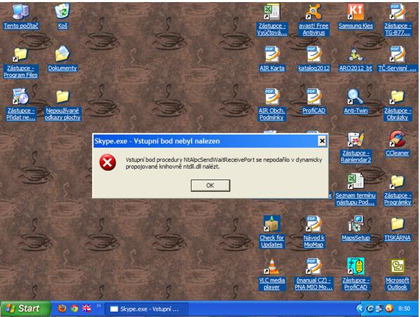

začalo se mi při startu PC objevovat (viz níže v příloze) dialogové okno (s hláškou), které blokuje dokončení startu PC až v něm odkliknu OK, pak se dokončí načtení OS připojené internetu včetně Skype. Počítač zavirovaný není krom té hlášky při startu po jejím odkliknutí šlape jako hodinky.
Zkoušel jsem Obnovení systému, odistalování Skype a jeho novou instalaci. Problém trvá. OS mám XP Home, antivir Avast.
Text v dialogovém okně.:
Skype.exe-Vstupní bod nebyl nalezen
Vstuní bod procedury NtAlpcSendWaitReceive Port se
nepodařilo v dynamicky propojované knihovně ntdl.dll
nalézt
OK.

zdravím,
nepužívate tel Samsung, respektive nemáte k němu nainstalovaný Samsung Kies?

Ano měl jsem nainstalovaný Samsung Kies, ale i po jeho odinstalování a restartu PC problém trvá. Jaká je výhoda uložení obrázku v Malování oproti Wordu?

Pravděpodobně po tom programu zůstaly záznamy v registrech. Zkus to projet CCleanerem. Výhoda uložení v malování a následného vložení sem je zřejmá.

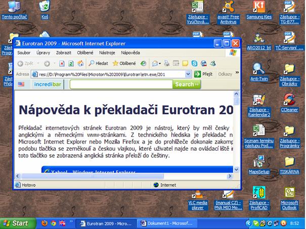

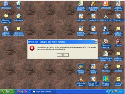

Nevím k čemu je ten druhý obrázek?
kefud
Příspěvky: 5
Registrován: 04 zář 2012 09:05
Re: Jak odstranit chybovou hlášku při startu PC?
Příspěvek od kefud »
Druhý obrázek jsem poslal omylem.

Po odinstalaci jsem projel PC CCleanerem.

Doporučil bych ti ten Kies nainstalovat znovu (v aktuální verzi) mělo by to zmizet.
Jestli už to instalovat nechceš, zkus smazat soubor avrt_.dll z windows/system32/
pravděpodobně budeš muset spustit windows v nouzovém režimu (F8 při startu PC)
