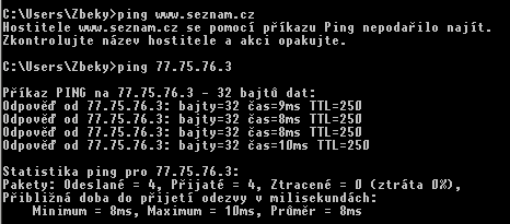

Způsob č.2
Otevřeme příkazovou řádku. To uděláme přes zmáčknutí WIN+R (WIN je tlačítko mezi Ctrl a Alt), do okna Spustit napíšeme cmd a potvrdíme klávesou Enter.
V příkazové řádce spustíme příkaz ping http://www.seznam.cz.
Pokud dostaneme odpověď, je chyba v prohlížeči nebo nastavení firewallu.
Pokud jsme odpověď nedostali, zkusíme opět příkaz ping, tentokrát ve formě "ping 77.75.76.3". Pokud nedostaneme odpověď ani tady, tak je chyba v celkovém nastavení sítě a příčin může být vícero. Proto opět tuto možnost vypouštím. Pokud je špatný jen DNS Server, tak nám odpověď přijít musí. Tímto jsme určili/vyloučili chybu DNS.
Takto by měl vypadat výsledek testu, pokud je opravdu chyba v DNS serveru.

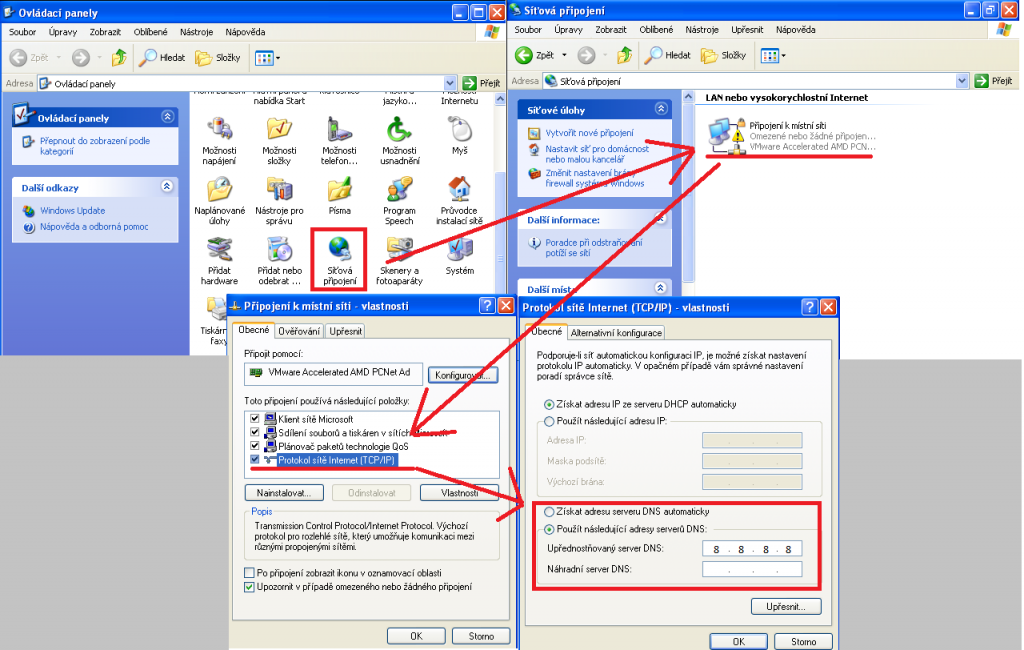

Windows XP
Nejdříve přes nabídku Start otevřeme Ovládací panely -> v nich otevřeme Síťová připojení -> vybereme adaptér a přes pravé tlačítko myši zvolíme Vlastnosti -> poklikáme na Protokol sítě Internet (TCP/IP) -> Do polí pro DNS servery napíšeme IP našeho DNS serveru (třeba 8.8.8.8 od Googlu). Vše potvrdíme a po tomto by měl již prohlížeč fungovat. Pokud ne, není chyba v DNS.

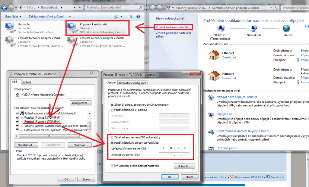

Windows Vista / 7
Postup pro Vistu a Sedmičky se v prvních krocích lehce liší. Nejdřív je nutné otevřít Centrum síťových připojení a sdílení (přes ikonku vedle hodin) -> tam kliknout na Zmenit nastavení adaptéru -> vybrat adaptér, u kterého chceme provést změnu (zde Připojení k místní síti) -> kliknout pravým tlačítkem myši a vybrat Vlastnosti -> Dvakrát poklepat na Protokol IP verze 4 (TCP/IPv4). Tam už jen vybereme Použít následující adresy serverů DNS a vyplníme IP (třeba 8.8.8.8 od Googlu). Vše potvrdíme a po tomto by měl již prohlížeč fungovat. Pokud ne, není chyba v DNS.
