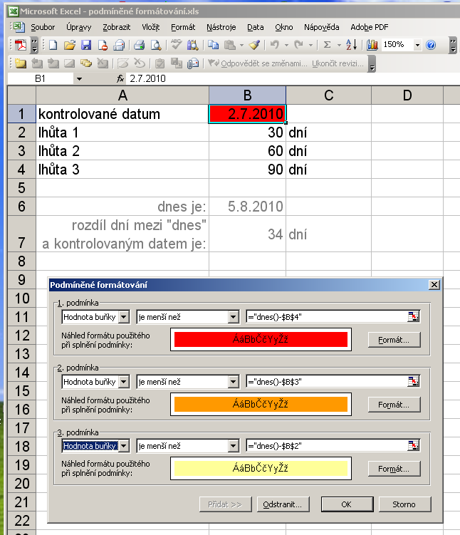

Zdar, obracím se na vás s následujícím problémem. Původně jsem si myslel, že to bude prkotina, ale teď to nějak nemůžu vychytat.
Popis : V buňce mám zapsané nějaké datum (starší než je dnešní). Úkolem je, aby po určitém počtu dní (na ukázce nazvaném lhůta) došlo ke zformátování buňky (barevné zvýraznění). A to bych chtěl využít trojstupňově (např. pro 30, 60 a 90 dnů, různé zformátování), jako je počet podmínek u podmíněného formátování v Excelu.
Bohužel mi to takhle nefunguje. Zkoušel jsem několik variant a funkcí, ale buď se neděje nic, nebo je formátování aktivováno trvale bez ohledu na hodnotu kontrolovaného datumu. Navíc bych potřeboval, abych nemusel využívat další pomocné buňky někde bokem.
Poznámka: Po určitém čase budou splněny všechny tři podmínky. Někde jsem ale četl, že prioritu by měla mít podmínka, která je výš, tj. první před druhou atd.
Nevíte, proč ten můj zápis nefunguje, případně nějaký nápad ?

Do podmíněného formátování by bylo vhodnější nastavit vzorce, nikoliv hodnoty buňky ...
Dej se přílohu a mrknu ti na to.

Vzorce jsem taky zkoušel, ale někde dělám chybu.
Soubor přikládám, list 2 (na 1. listu jsou nějaký moje pokusy).

Viděl bych to asi takto:
Vzorce do podmíněného formátování:
1. podmínka: =dnes()-$B$1>=$B$4
2. podmínka: =dnes()-$B$1>=$B$3
3. podmínka: =dnes()-$B$1>=$B$2

To jsem blázen, nějak podobně jsem to měl taky napsaný (už jsem to smazal), ale asi jen podobně. Dík za pomoc, funguje 100%.
