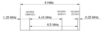

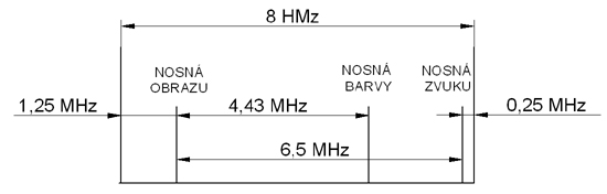

Sice je to dneska víceméně out, nicméně to může někoho zajímat:
Televizní kanál CCIR-D/K Kanál č./Rozpětí v MHz
I. pásmo
II. pásmo
III. pásmo
IV. pásmo
V. pásmo
I. pásmo
ABBC3_SPOILER_SHOW
ABBC3_SPOILER_SHOW
ABBC3_SPOILER_SHOW
ABBC3_SPOILER_SHOW
ABBC3_SPOILER_SHOW
