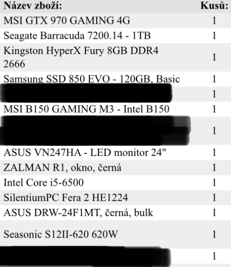

Jestli je teda mrtvá MB, tak moje otázka zní - má cenu upgradovat setup viz příloha (akorát jsem dokoupil jednu stejnou RAMku), nebo by bylo lepší koupit celý nový počítač?

Pokud u deset let staré sestavy selhává MB (pokud je to tento případ), tak už většinou není nová k mání. Nemluvě o tom, že tento hardware už bude mít problémy s přechodem na novější windows.
