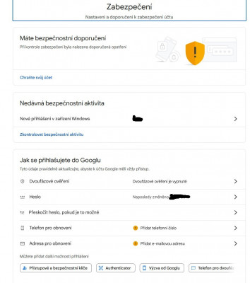

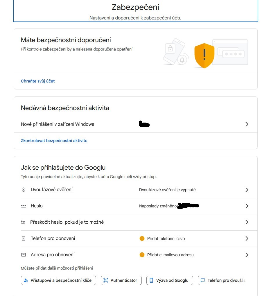

Po přihlášení na účet gmail na webu se zobrazily následující možnosti - viz printscreen. Na druhé fotce obrazovky je napsáno, že dvoufázové ověření je vypnuté - ale to platí pouze pro účet na webu. U Outlooku nastaveno bylo (ale to už se mnohokrát opakuji). Fakt nevím, kde může být chyba. Nastevení a výjimek jsou mraky (prase aby se v tom vyznalo).

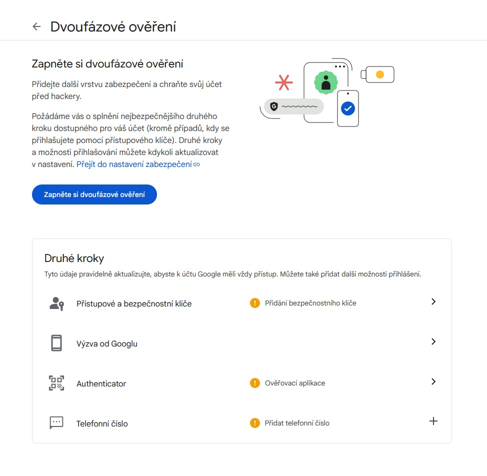

Re: Na MS Outlook 2019 přestaly fungovat gmail účty
To dvoufazove overeni musis zapnout, je to vlastnost UCTU a ne Outlooku. Dal uz pak nemusis nic hledat, to sestnactimistne vygenerovane heslo das do Outlooku a fertig.
tazatel
Příspěvky: 23
Registrován: 29 črc 2009 12:40
Příspěvek od tazatel »
zeus píše:To dvoufazove overeni musis zapnout, je to vlastnost UCTU a ne Outlooku. Dal uz pak nemusis nic hledat, to sestnactimistne vygenerovane heslo das do Outlooku a fertig.
Kolikrát mám ještě psát, že dvoufáz mám nastavený několik let? Tj. vygenerované heslo jsem dávno do Outlooku zadával. Proto nechápu ty informace na webu gmailu. Přece není možné, abyi mi to gmail sám od sebe na webu vypnul? I když, v tady té věci si už nejsem jistej vůbec ničím :)
