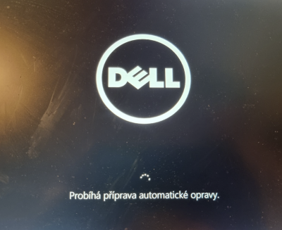

Ahoj, mám Dell Latitude e7250, a poslední dobou má nějaký problém s napájením - ukazuje, že není připojen k nabíjení (i když je), zkoušel jsem i jinou nabíječku...
Nakonec se mi "sám natvrdo" najednou vypnul, protože si myslel, že je bez proudu.
No, už jsem ho chtěl nýst do servisu, ale po pár dnech jsem to ještě zkusil - nápajení kupodivu fungovalo, ale objevil se jiný problém.

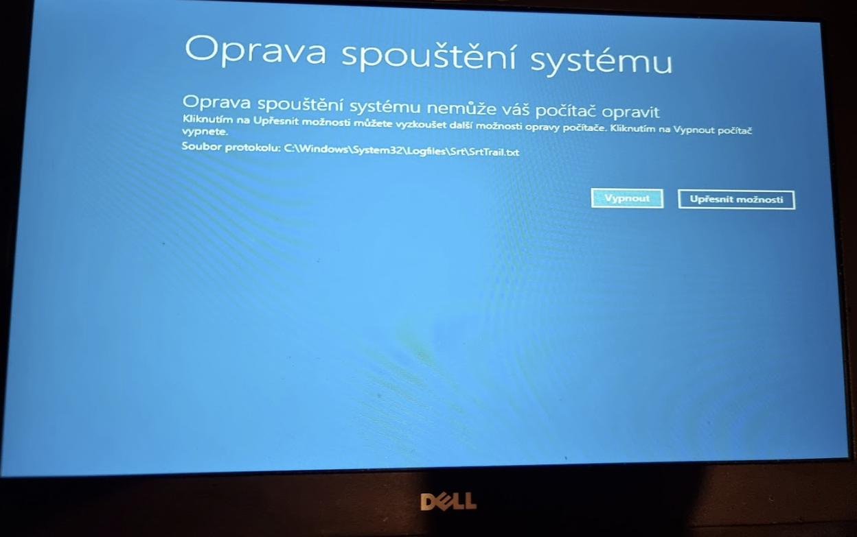

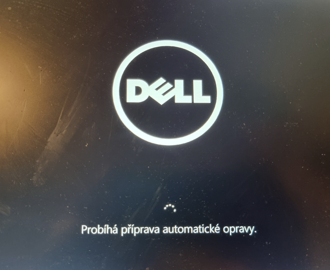

Notebook nechce nabootovat. Při zapnutí píše "probíhá diagnostika" a následně "probíhá příprava automatické opravy", načež mi zobrazí možnsoti spouštění Windows - a tam už jsem zkoušel všechno možné, jako automatickou opravu, bod obnovení (proběhl uspěšně - ale ani pak laptop nenabootoval), obnovení z flešky s instalačkou Win...
Zkoušel jsem i interní startup diagnostiku Dellu - ta ukazuje, že není žádný problém.

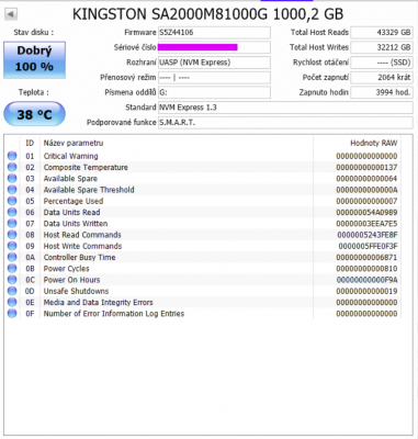

Nakonec jsem vyndal NVMe SSD a přes USB ho připojil k jinému kompu - nejdřív to ukázalo chybu inicializace, tak jsem myslel, že SSD je KO, nicméně na druhý pokus se disk připojil, po zadání Bitlocker klíče se v pohodě dostanu k datum, a jak HDD Sentinel, tak CrystalDiskInfo ukazuji, že SSD je ve skvělém stavu.
Takže jsem vrátil SSD zpět do notebooku, a tam zas to samý dokola, prostě Win se nechce spustit.
Co se mu teda nelíbí? Jestli je poškozeno něco v zaváděcím sektoru, proč se to instalačce nepodařilo opravit?
O data mi nejde, spíš bych se rád vyhnul čisté instalaci, takže kdyby se ho podařilo nějak zprovoznit, bylo by to super. Pak budu řešit ten problém s napájením.

No, takže jsem zkusil postupovat dle návodů na mauscomputer, nejdřív s bitlockerem (chce to při opravě zadat heslo, takže jsem si řikal, že to zkusím nejdřív se zašifrovaným), pak s vypnutým šifrováním (dešifroval jsem disk na jiném počítači), pak s opravou z instalačky... Abych to zkrátil, nakonec jsem se dostal opět k obrazovce „Oprava systému nemůže váš počítač opravit“. Když jsem pak ale rozkliknul upřesňující možnosti a dal "Pokračovat do Windows 10" (nebo tak něco), tak k mému velkému překvapení se už neobjevil nápis "Probíhá diagnostika (a následné možnosti spuštění/opravy)", ale objevila se klasická přihlašovací obrazovka Win, takže se to normálně rozjelo...
