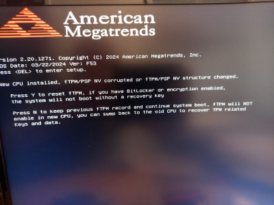

mám takový problém s který momentálně řeším. Na internetu sem se něco dočetl ale bohužel tam nebylo finálně řečeno zda to dotyčný nějak vyřešil.
Vyměňoval sem v základní desce gigabyte ab350m-d3h procesor Ryzen 5 4600G za Ryzen 3 2200G při prvním spuštění po výměně mi to hodilo hlášku skrze šifrování TPM (viz příloha) dal sem Y jako potvrzení což bylo tedy co už vím špatně.
Nicméně počítač s vyměněným procesorem nenaběhne, pouze do loga Win a zamrzne a musí se vypnout u zdroje jelikož nic nereaguje.

petr22 píše:Kdyz v BIOSu vypnes TPM chip v procesoru, stane se co?
Když sem to TPM vypnul se starým procesorem nechal sem to naběhnout všechno do win, poté vypnul a dal sem nový procesor tak naběhla ta hláška znova jako je v příloze dal sem N. napsalo to pod logem Win připrava na obnovu systému a opět to zamrzne..

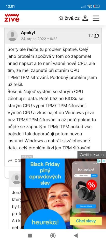

přepošlu jeden příspěvek podle kterého sem to dělal.
Dodatečně přidáno po 1 minutě 44 vteřinách:
Hermann1989 píše:
petr22 píše:Se starym je to uz jedno, nech tam novy a vypni TPM v BIOSU.
jen s tím rozdílem že sem to nevypl ještě po té výměně nového.

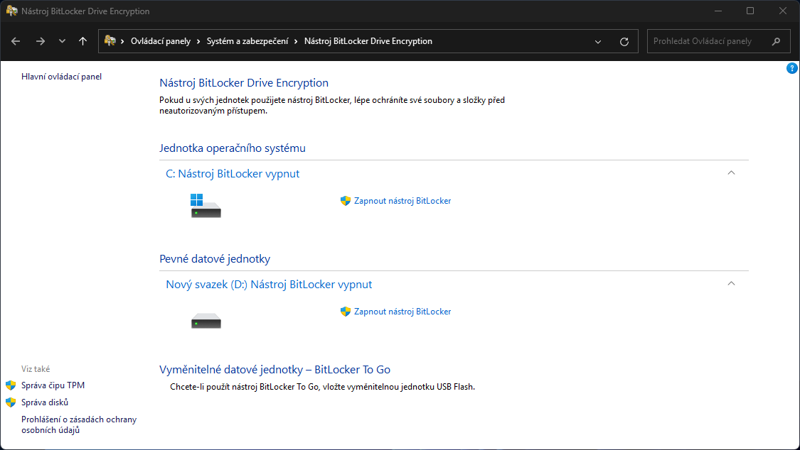

Je naprosto jiste, ze neni aktivni Bitlocker?
Pokud tam mas ten stary procesor, dej v admin. prikazove radce MANAGE-BDE -STATUS
a vloz sem vysledek.

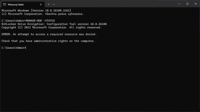

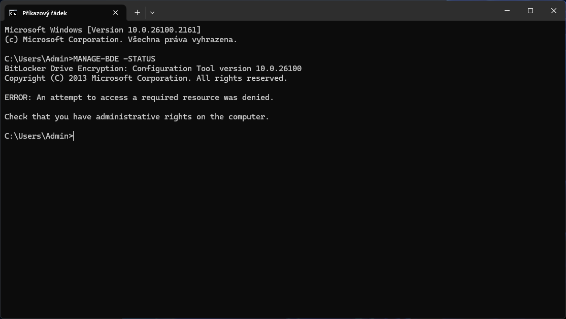

petr22 píše:Je naprosto jiste, ze neni aktivni Bitlocker?
Tak sem to vyzkoušel po výměně u nového procesoru také vypnout to TPM a problém stále stejný.. Tady jsou ty fotky jak si chtěl. Už fakt nevím co s tím. :thumbdown:
Příspěvky: 55085
Re: Problém při výměně procesoru ryzen
Tu prikazovou radku musis spustit jako administrator, jinak nemas opravneni na ovladani Bitlockeru.
