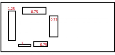

Přesně to samé jsem řešil u Gigabyte RTX 3070 Gaming OC 8G (nonTi). Vyřešilo to přepastování a výměna tepelných podložek. Pozor na tloušťku podložek, u 3070 byla 0,75mm, 1mm a 1,25. Dalo se použít 1,25mm místo 1mm, byl to jen malinký kousek. Teploty šly o 12C dolů, ventilátor už "neskákal", stabilita obnovena.
