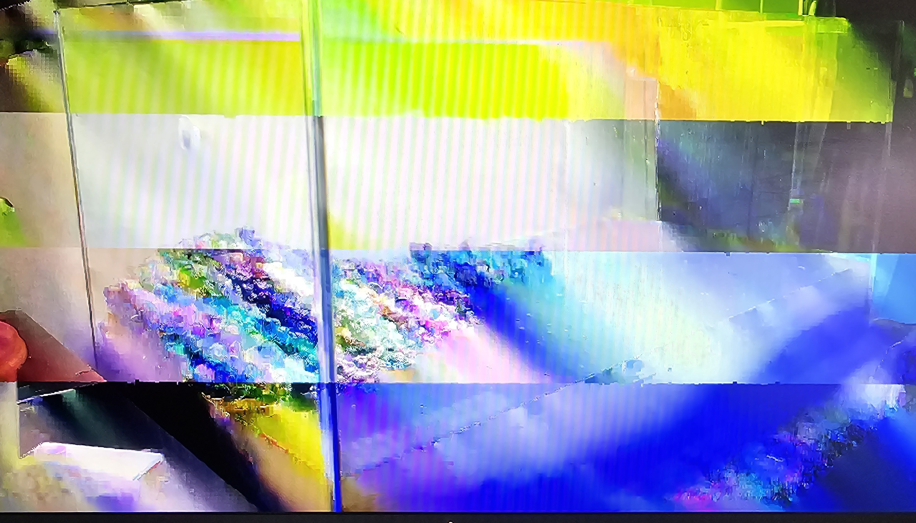

Mám již delší dobu jeden problém, zkoušel jsem něco najít na internetu, ale zřejmě jsem nenašel to správné pojmenování problému, tak mě to nic nenašlo. Tak to zkusím tu.
Natáčím videa z mého fotoaparatu Panasonic S5Mii a některá videa již při náhledu mají jakoby rozsypaný obraz (viz. foto) některá jsou v pohodě. Když to rozsypané video otevřu ve VLC, obraz je čistý, vše jede, ale jakmile jej dám do Davinci Resolve, tak tam to rozsypání již je vidět, nevíte, v čem je problém?
Děkuji mnohokrát.

Obrázky se vkládají do příspěvku.

Příspěvek od doudinin »
omlouvám se, napraveno.

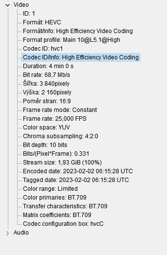

pardon, tady info o videu.
