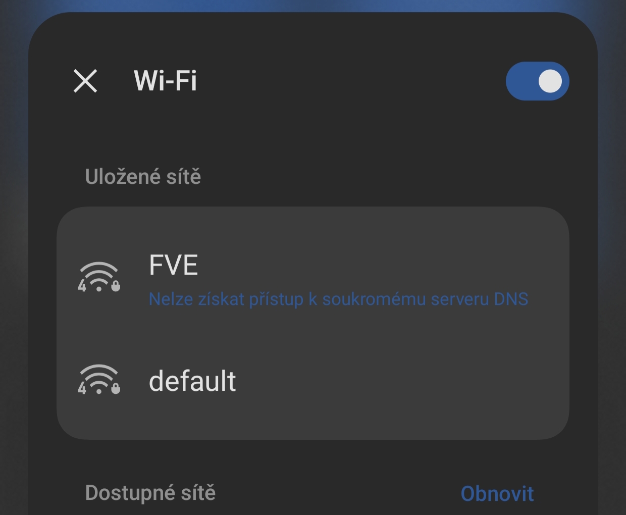

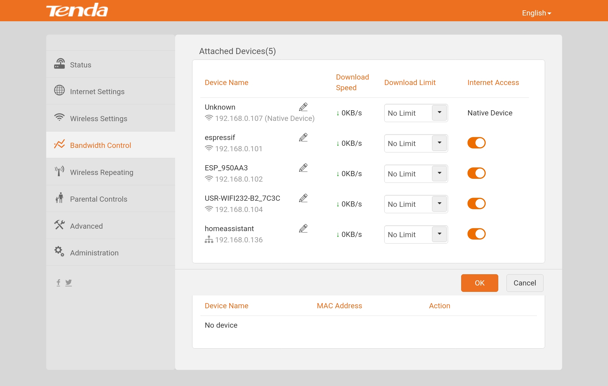

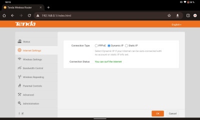

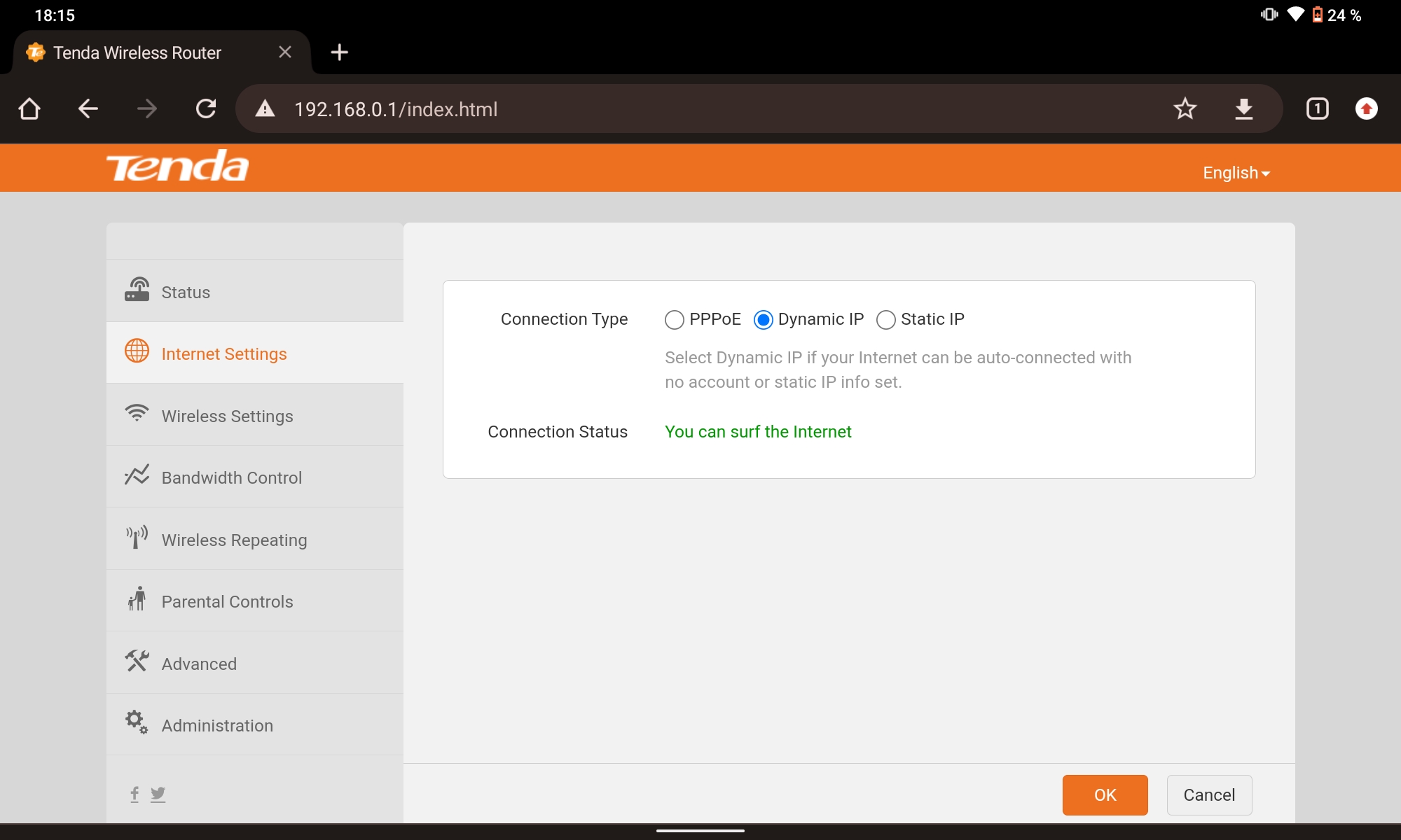

potřebuji poradit/pomoci. Něčemu málo rozumím, ale prakticky jsem laik v oblasti sítí, routerů atd. Mám doma X routerů. Jeden mám ve sklepě kvůli střídači, který umí pouze WIFI připojení. Tento router je napojený z hlavního routeru 192.168.1.100 kabelem. V routeru ve sklepě mám nastavenou IP 192.168.0.1 a název wifi FVE. K tomuto routeru jsem měl kabelem připojen PC, kde běžel Home Assistant. Včera jsem PC odpojil a nahradil ho Raspberry PI, který je rovněž připojen kabelem do routeru. Po tomto přepojení se některá zařízení nemůžou připojit na wifi síť FVE. Třeba telefon, notebook atd. Jen střídač a tablet se mi k wifi FVE připojil. Nevím si rady, proč se to začalo dít a jak to odstranit. Může mi někdo prosím s tím pomoci? Děkuji.

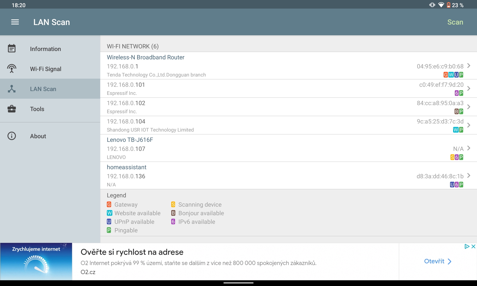

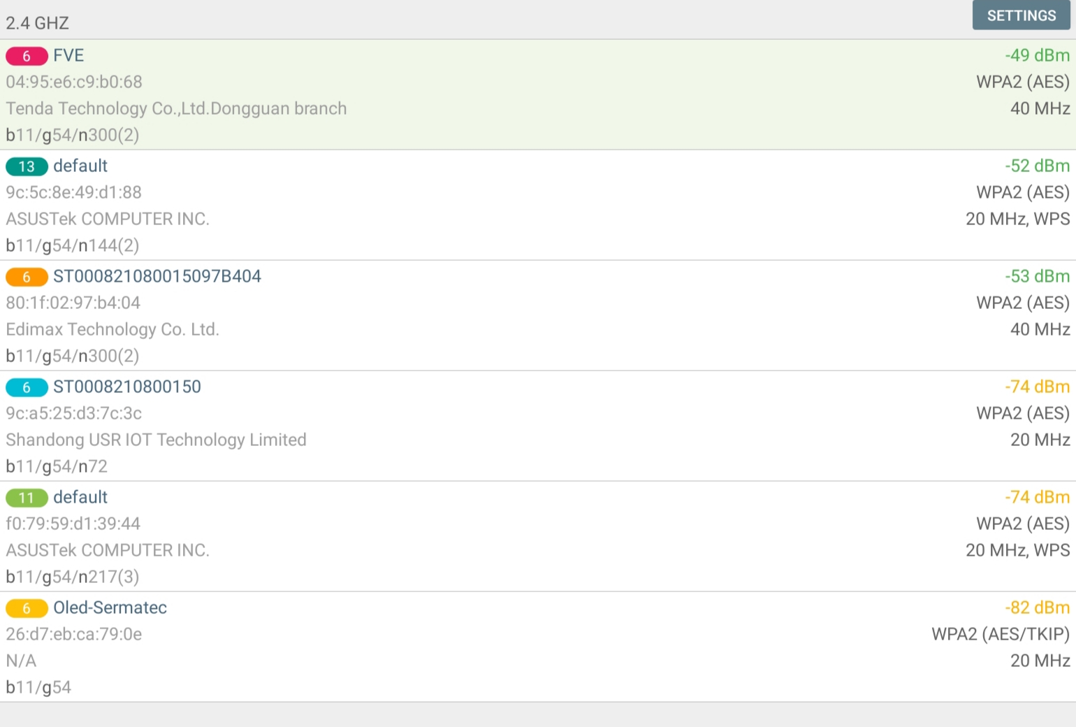

Málo informací. Jaká WiFi, jestli 2.4 n 5GHz nebo oboje, jakou přijímají ti klienti (třeba telefon, notebook atd.), jaké RPi ... pokud je to RPi3 nebo 4, jestli má vypnutou WiFi. Ukaž z routeru stránku přidělených IP adres RPi/Assistantu a tabletu z DHCP.
Podívej se z tabletu pomocí WifiAnalyzer, jaké kanály se vysílají a jak jsou silné - vyzkoušej, co se změní vypnutím RPi.

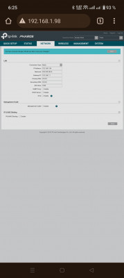

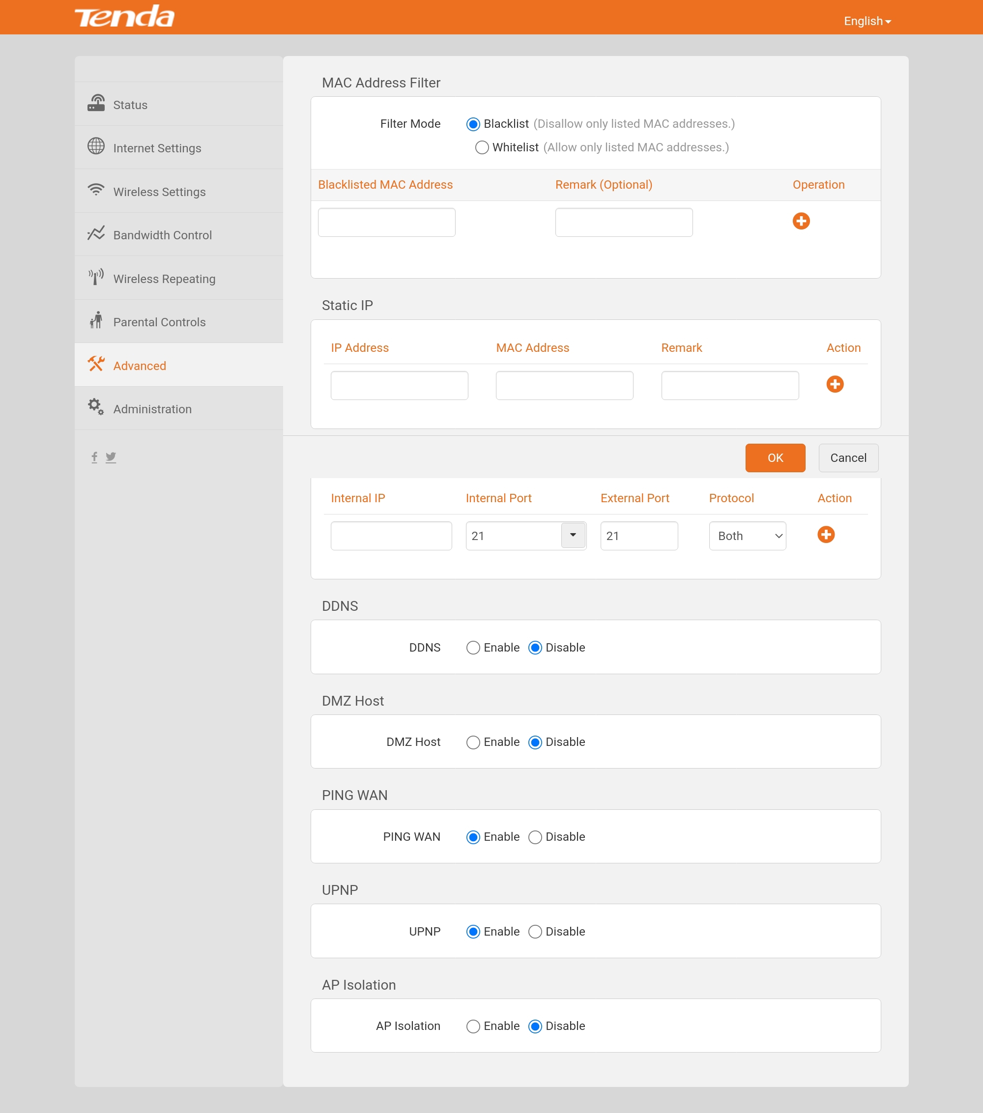

Tady posílám nastavení routeru a scan IP

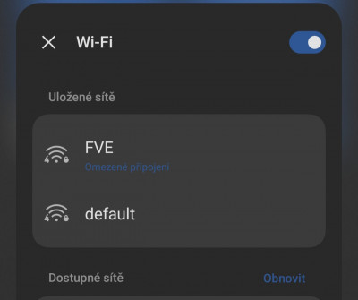

Jinak na tu wifi FVE od routeru, na ktery je pripojeny stridac se bud nejde z mobilu nebo PC pripojit nebo to pise Omezene pripojeni nebo Nelze ziskat pristup k soukromemu serveru DNS. Ale je zajimave, ze stridac a tablet jsou k wifi FVE pripojeny a funguji.

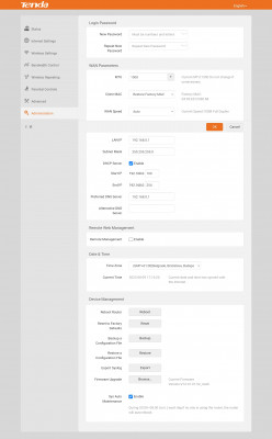

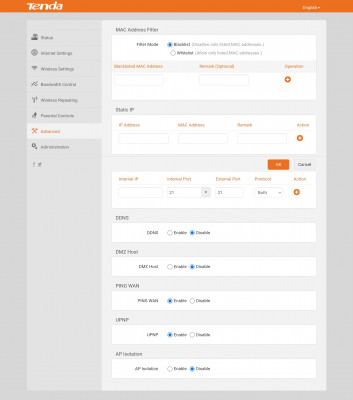

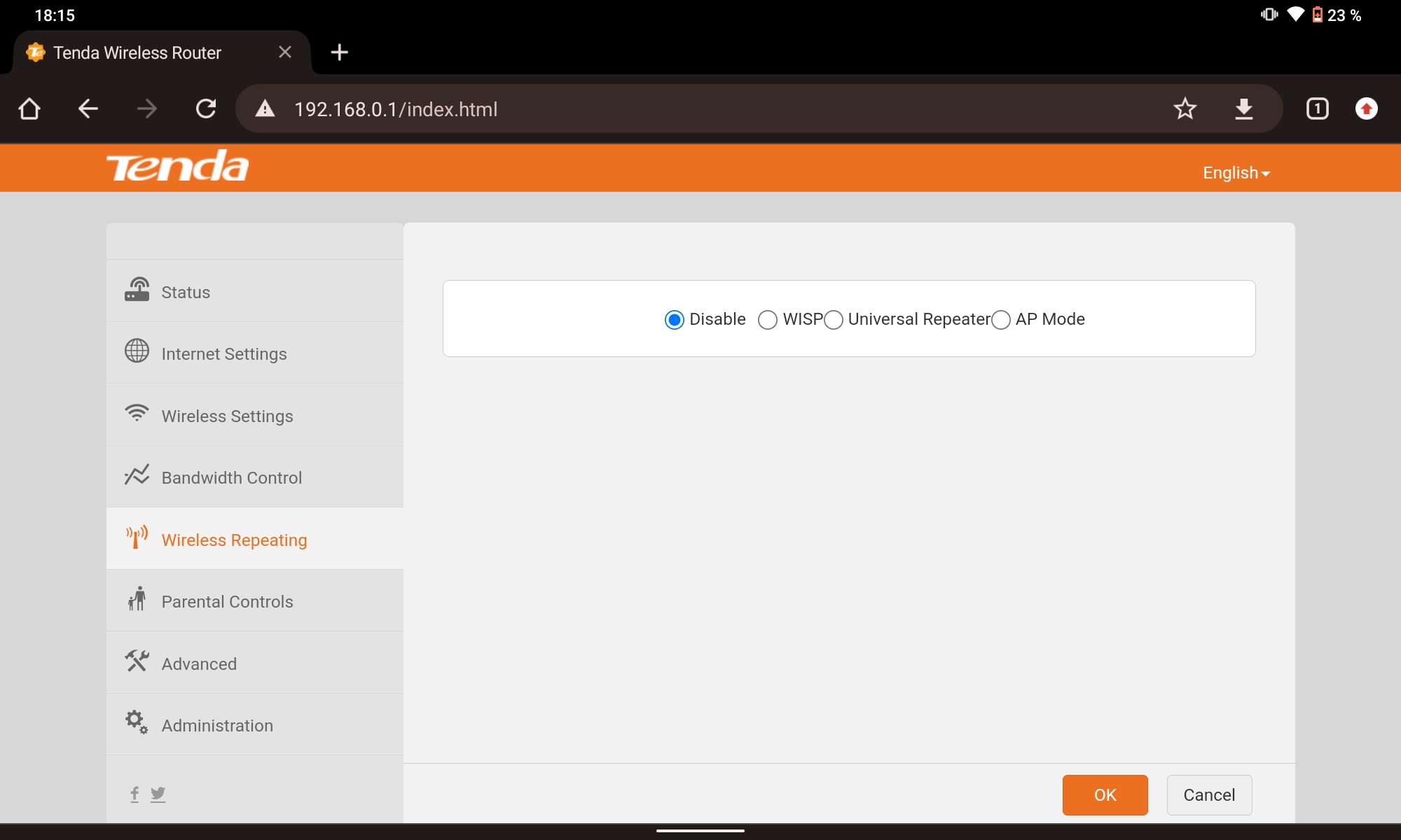

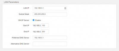

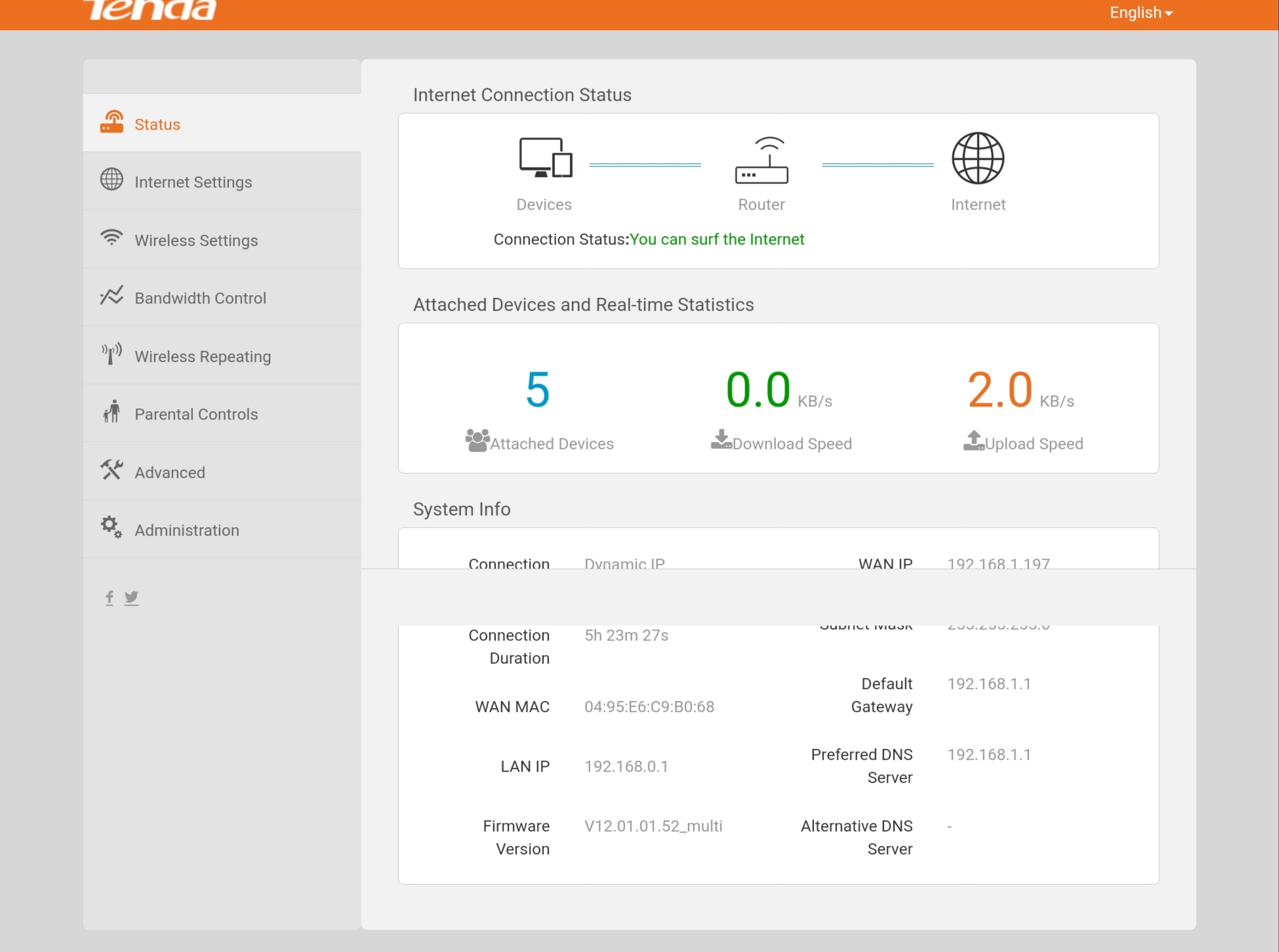

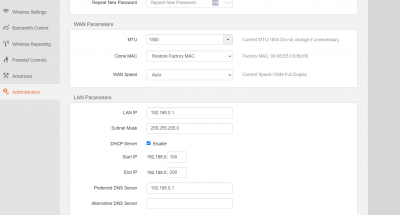

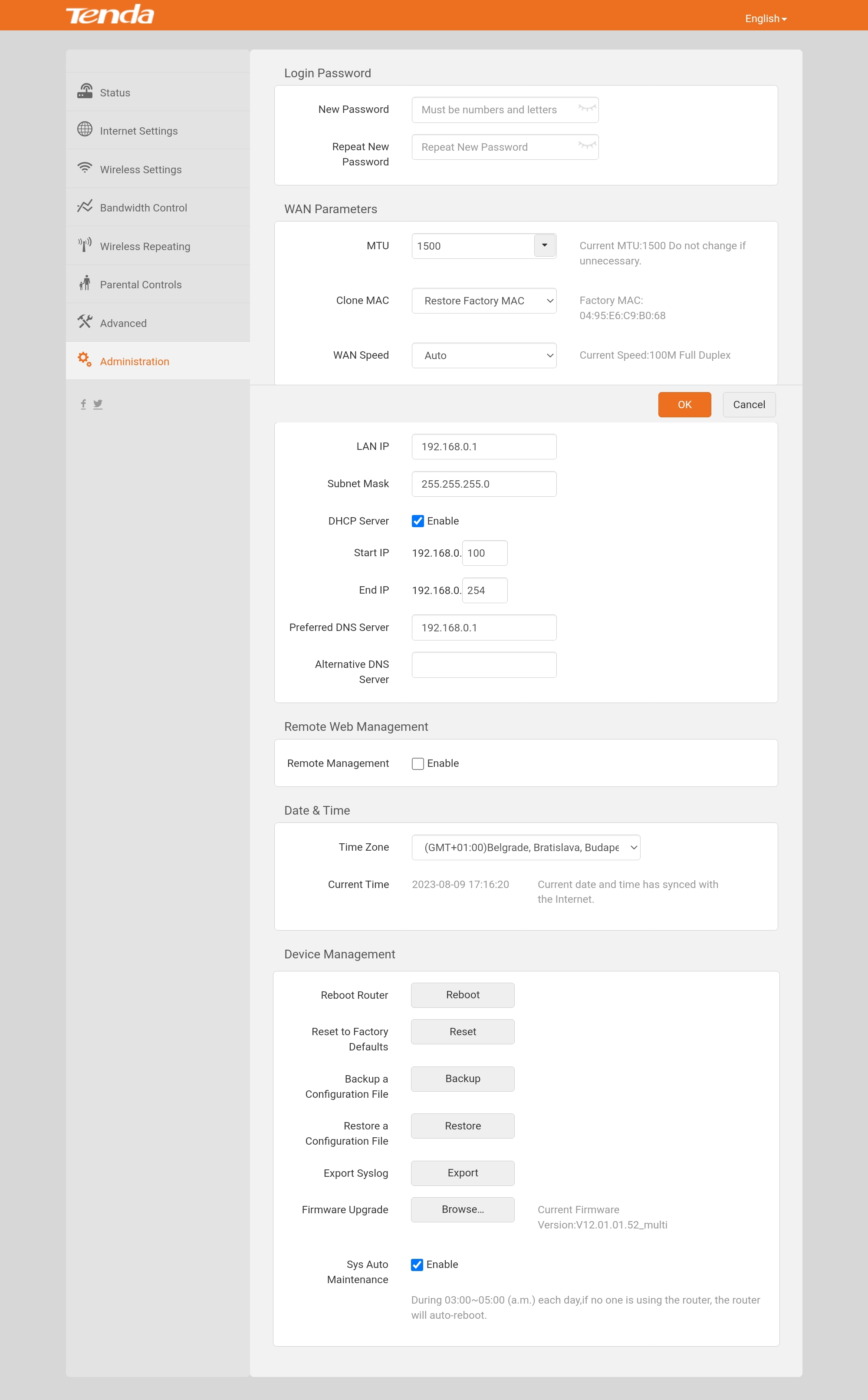

Tady jsou screeny z routeru:

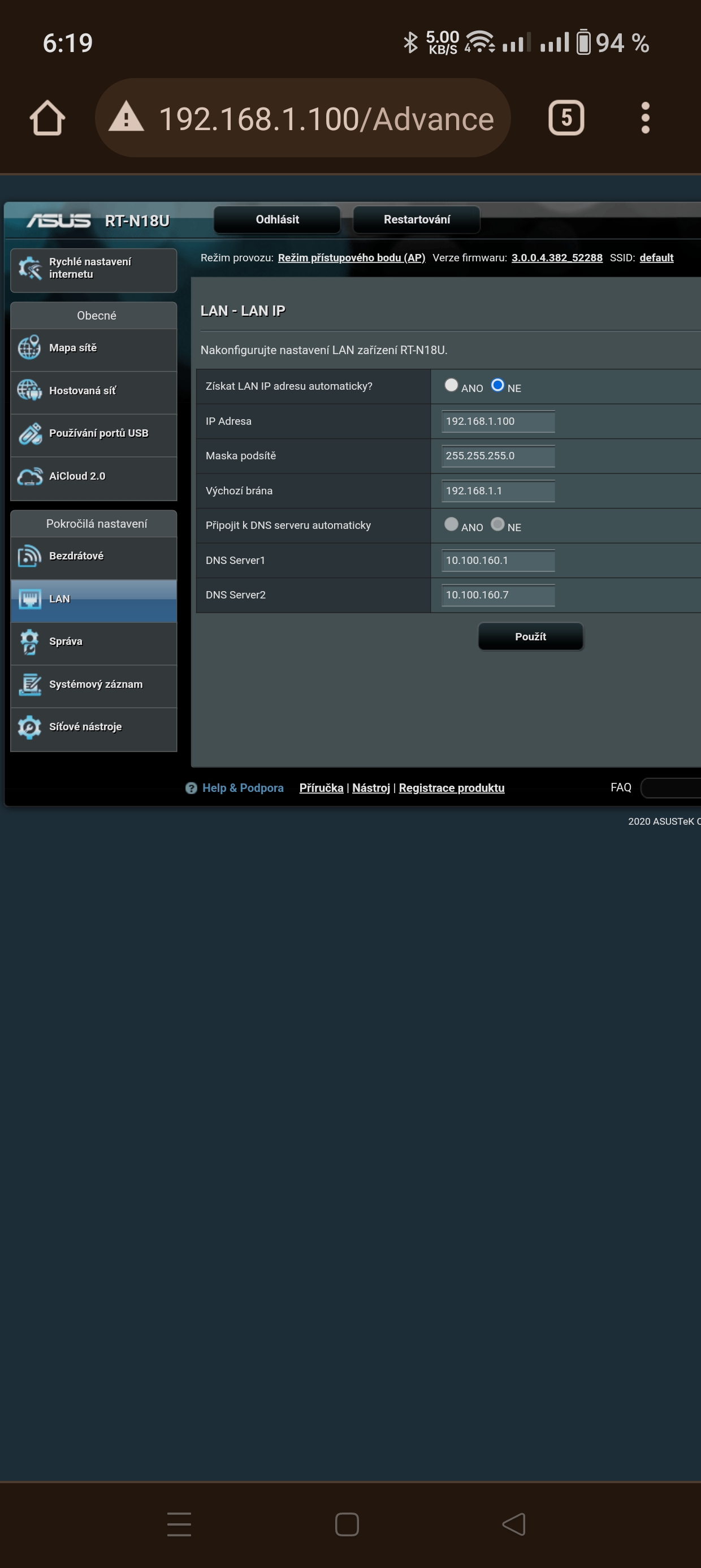

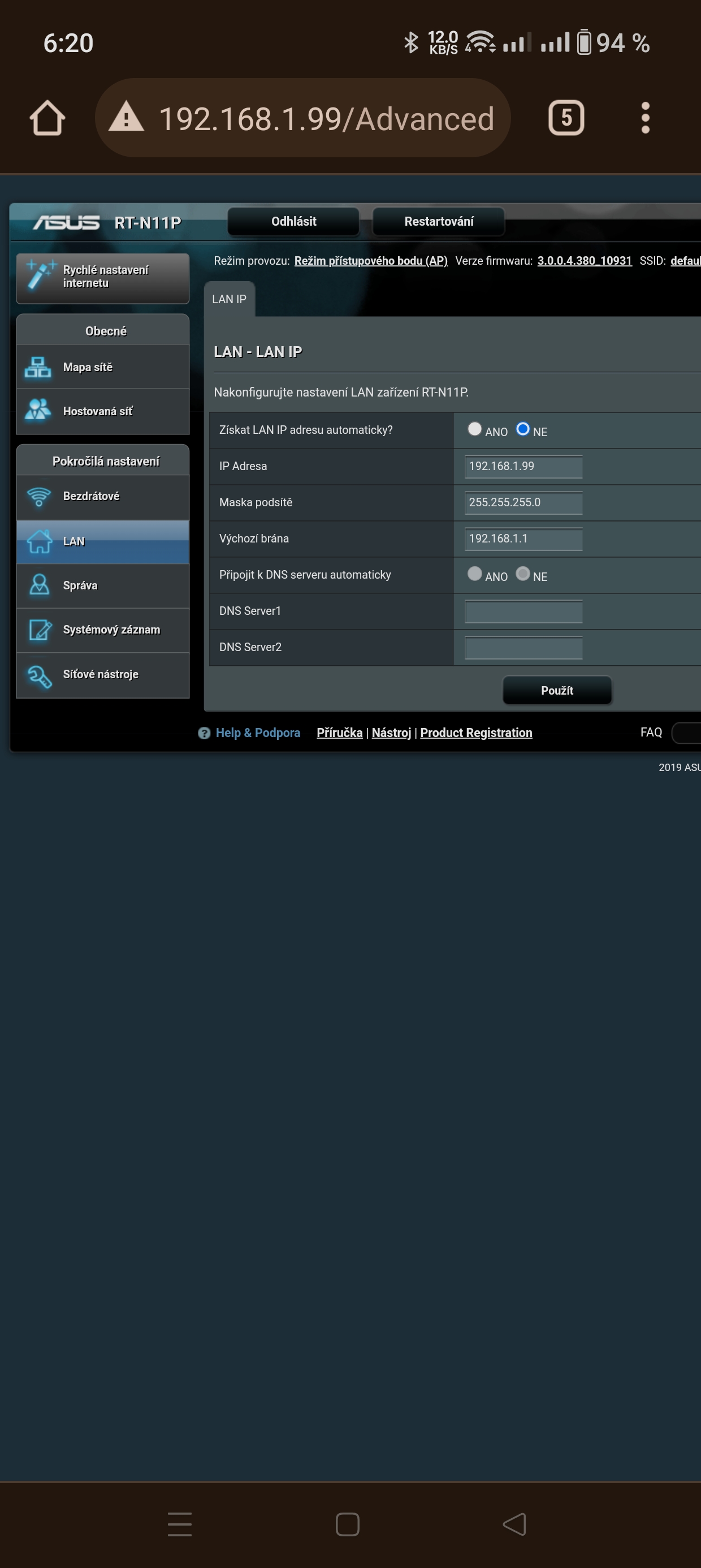

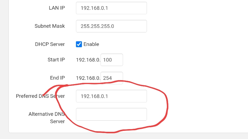

Re: Problém s připojením na wifi síť při změně PC
Na té tendě (192.168.0.1) nastav DNS servery stejné, jako na tom asusu - 10..... případně jako DNS server IP adresu toho asusu.
Máš tam ještě jinou wifi, než FVE?
Že máš oddělenou síť pro FVE (HA) od primární bych ještě pochopil. Ale proč má každý router jinou síť, to je mi záhadou.

Primarni wifi je default. Ta je na 2 vnitrnich routrech a 2 venkovnich. Wifi FVE je pouze na Tenda (196.168.0.1), ktery je ve sklepe.
Na Tenda, ktery je pro FVE nastavit do Preferred DNS server 10.100.160.1 a Alternative DNS 10.100.160.7?
Přesně tak. Buď oba ty desítkové, nebo jen jeden 192.168.1.1.

Uz jsem se chytil.

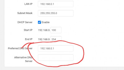

Staci teda zadat do Preferred DNS server 192.168.1.1 a Alternative DNS nechat prazdne. Jdu to zkusit.
Dodatečně přidáno po 27 minutách 9 vteřinách:

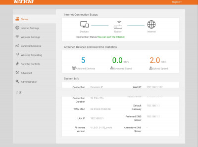

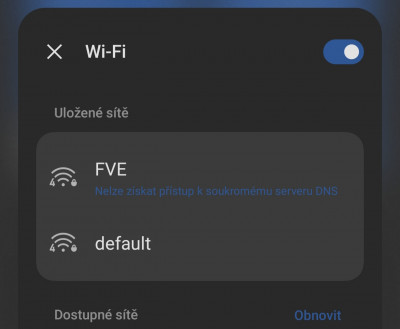

Na TEnda jsem nastavil Preferred DNS server 192.168.1.1. ZKusl jsem se připojit na telefonu na wifi FVE. Šlo to a fungovalo. Pak jsem zkusil připojené přes ntb a to nejde. Píše to: K této síti se nedá připojit. Pak jsem zkusil znovu připojení přes mobil a už to píše Přístup odmítnut.
Takže chyba DNS je pryč.
Zkus na té tendě nastavit ve wifi:
a) channel width na 20MHz. Pokud to nepomůže, pak
b) network option na 11b/g
