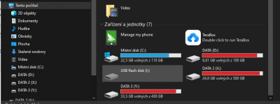

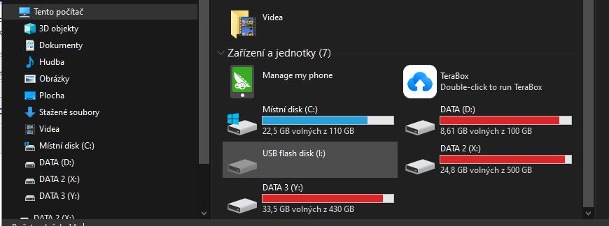

Jedná se o disk s písmenem " i ".

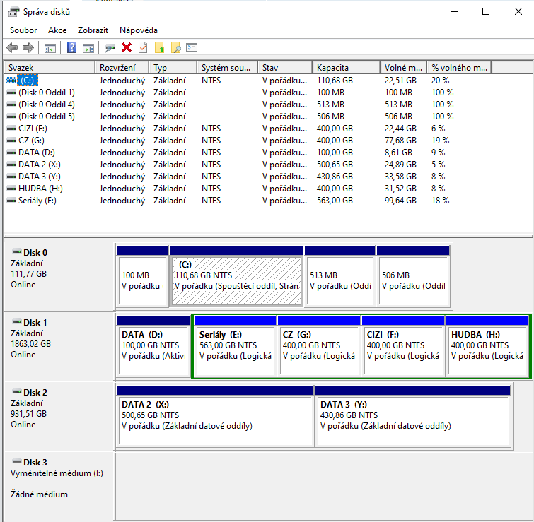

Ve správci disků je vidět jen dole.
V Tento počítač se taky ukáže.

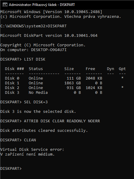

V Diskpartu error - viz screeny.

Re: Problem s TV QLed JVC Android a USB Flashdisk 16GB
Me to spis pripada jako virtualni disk od Microsoftu.
Flaska nebude hlasit "virtual disk service error".

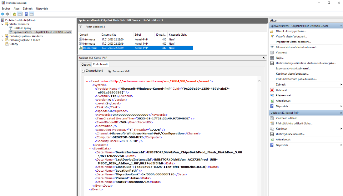

Ještě jsem našel tohle:

Potrebujeme videt obsah disku v Partition Manageru.
