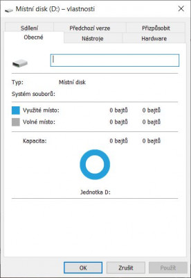

Disk je v průzkumníku vidět, ale je nedostupný.

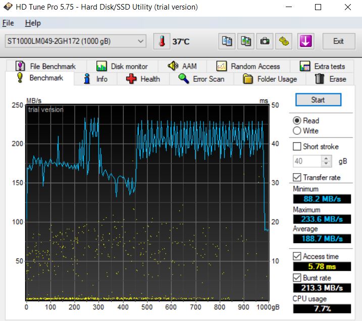

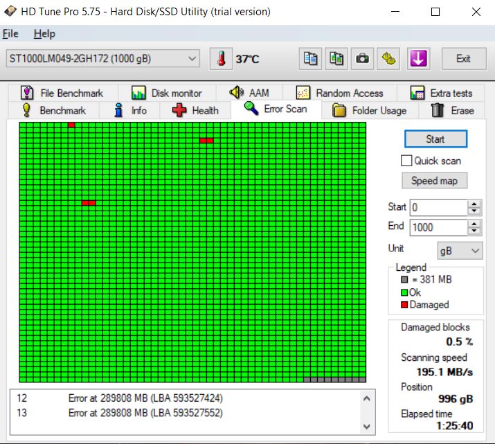

provedl jsem na něm nějaké testy přes HD tune, výsledky posílám v obrázkách dole.
Podle nich má disk nějaké chyby.

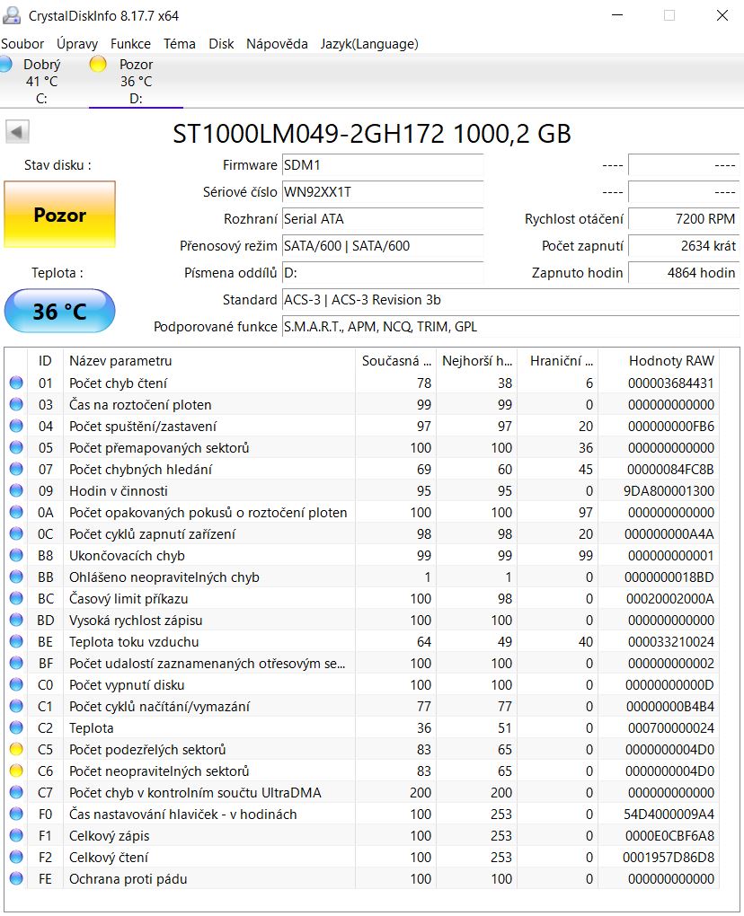

Schvalne se podivej v Crystal Disk Info jestli s tim notebookem nemlati za provozu,
je tam cidlo otresu a pokud tam nebude hodnota 0, tak to muze byt pricina problemu.
Plotnovy disk nema rad jakekoliv narazy za provozu.

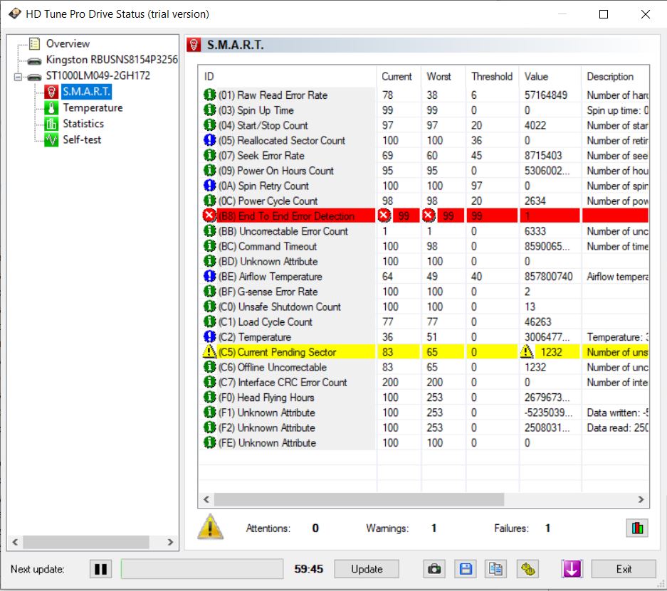

Dobře dobře..
podle obrázků níže to vypadá, že teda otřesy dostal..

Re: Druhý disk v ntb neustále na 100%
Udelat pomoci DDrescue kopii disku na jiny disk stejne nebo vetsi velikosti.
Z teto kopie nasledne zachranovat data.
Pouziti DDrescue je nutne, zadny podobny jiny program neexistuje.
