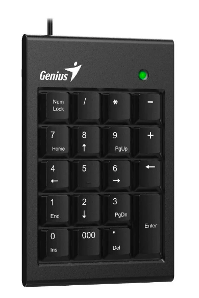

Ahoj, chtěl jsem se zeptat, na jakém principu či přes jakou aplikaci funguje (pře)mapování kláves.
Totiž, jak funguje prosté přemapování tak nějak vím (např. přes AutoHotKey), ale vysvětlím blíže, o co mi jde:
chtěl bych použít USB číselnou klávesnici (něco jako na dolním obrázku - Genius), abych na ní namapoval různé klávesové zkratky a makra.
Otázka zní, jak to udělat, aby to nekolidovalo se skutečnou číselnou klávesnici v pravé části hlavní klávesnice. Tedy chci, aby když zmačknu např. „2“ na té přemapované klávesnici, tak mi to spustí předdefinovanou akci, ale pokud zmáčknu „2“ na té hlavní, tak mi to klasicky napíše dvojku.

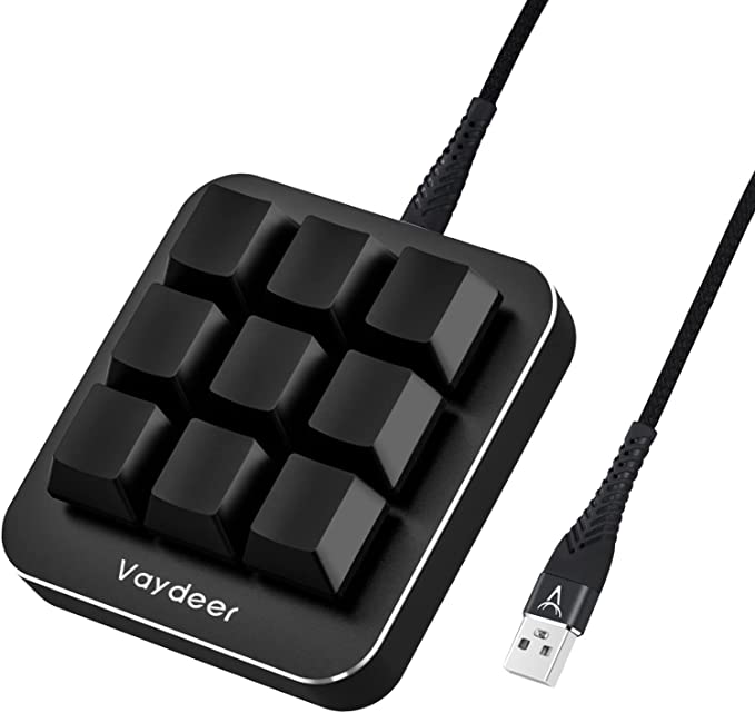

Jsou na to i přímo určené klávesničky (Jako je tahle od Vaydeer - ty asi používají svůj vlastní obslužný program?), ale to mi příjde zbytečné kupovat, když se mi tu válí bez využití ta číselná od Genius.

Zační tím, že zjistíš jaké scankódy při stisku té klávesnice dostaneš, a porovnej je se scankódy numerické části.

No, scancody jsou z obou klávesnic stejné (jak jsem i čekal), takže tudy cesta nevede.

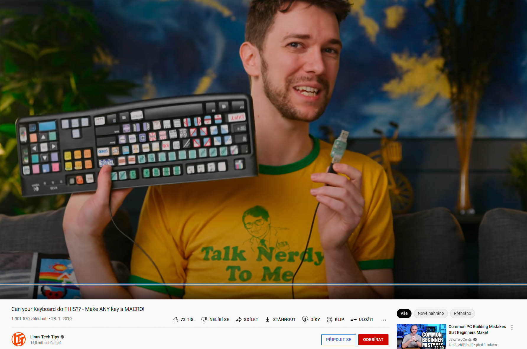

Chvíli jsem googlil, a tohle video dává odpověď úplně na všechno a je to přesně to, co jsem potřeboval:
https://www.youtube.com/watch?v=GZEoss4XIgc
Ve zkratce: musel bych si pořídit USB konverter za 72 USD (momentálně vyprodaný), který promění jakoukoliv klávesnici na zcela re-mapovatelnou makro klávesnici (pochopitelně bez kolize s hlavní klávesnici).
faraon: díky za návod, ale popravdě bastlit nic nechci, jen jsem chtěl využít numerickou klávesnici, co se mi tu válí. Asi to nechám být, protože na to se ani ten konverter za ty peníze nevyplatí, nicméně jsem rád, že jsem zjistil, jak to funguje.

DOPLNĚNÍ: tak googlím dál, a možná nebude třeba nic dokupovat... :-)
To, co potřebuji, je utilitka HID Macros.
A jak na to se popisuje zde: https://www.youtube.com/watch?v=GWchJxWtYjw
