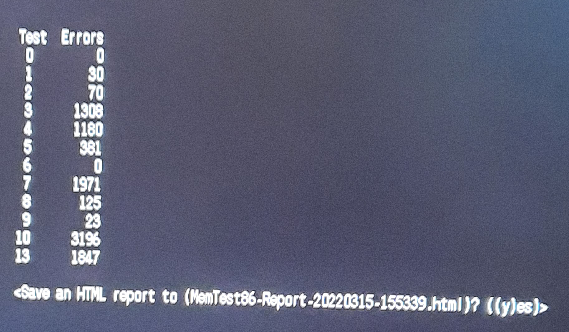

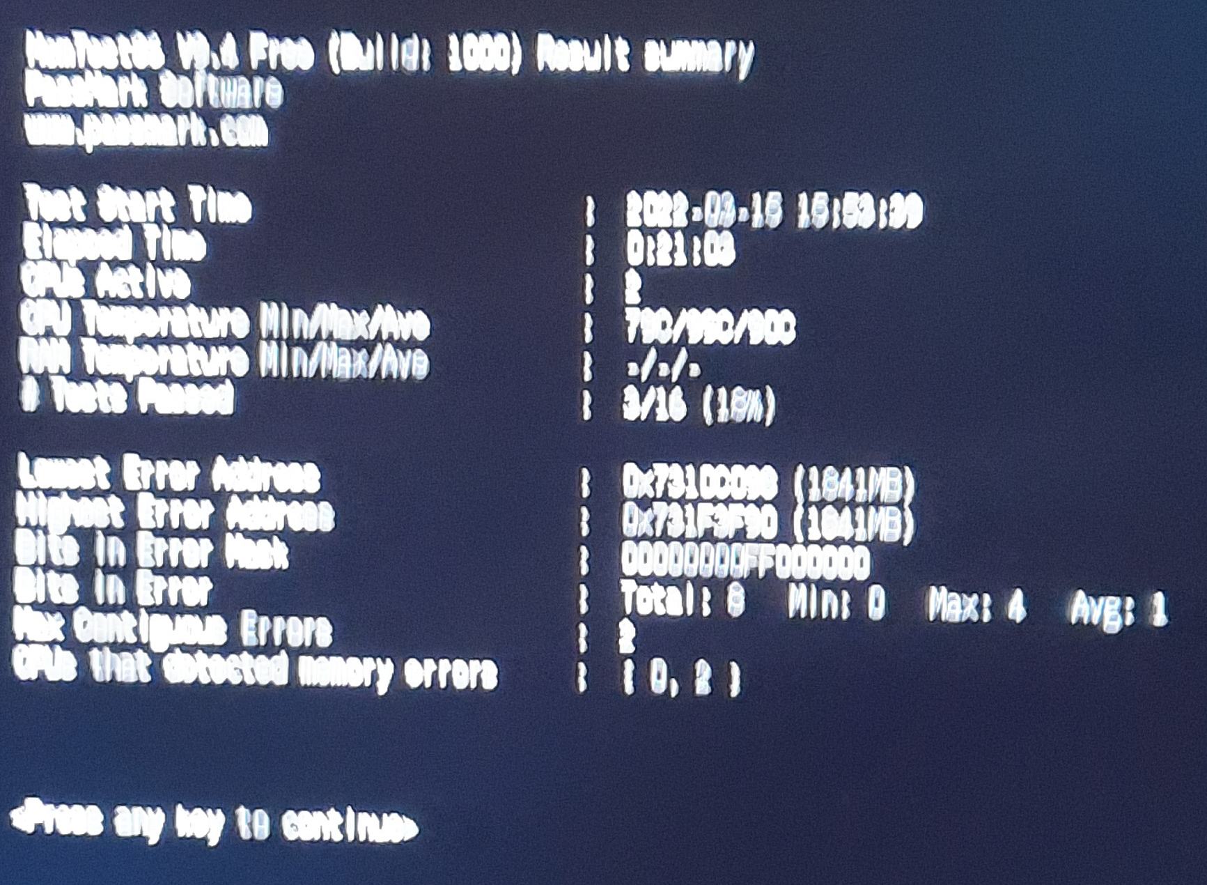

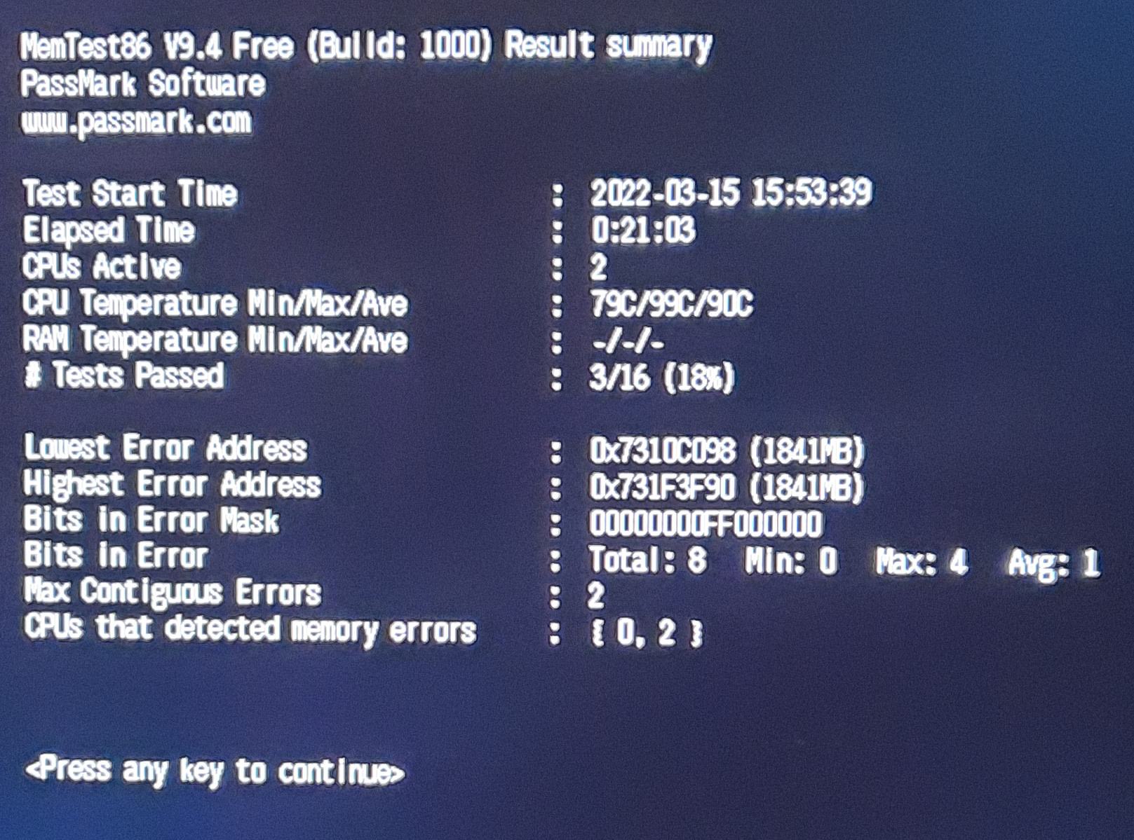

V poslední době mě počítač opravdu zlobí. Běžné programy nenabíhají a hlásí chybu v paměti.
Stáhnul jsem si memtest a projel kompletní test; jestli (angličtina je pro mě pološpanělská vesnice) tomu dobře rozumím, odchází procesor.
Od vás, přátelé, prosím jen o potvrzení, zda si mám koupit nový CPU, že to není chyba HDD nebo RAM.

Můžeš ještě prosím tě hodit screenshot z hwmonitoru?
Jestli je pravda ta teplota CPU, tak je to taky dost špatné.

Ta i3 ma mit teplotu v idle 30 stupnu, ne tech 80-90 co to ukazuje.
Tam je neco hodne spatne s chlazenim procesoru - ani kdyby se netocil ventilator na chladici
tak nemohou byt takto silene teploty. Vsechny problemy budou nejspis vysledkem te teploty.
