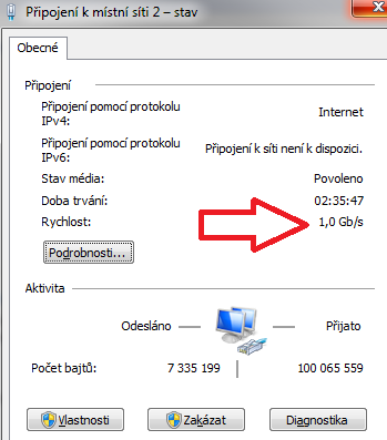

Ahoj,Prosím o radu už od pátku řeším takový problém mám XDLS připojiení od O2 a v patek tu byl technik a přidal mi na linku Terminatora a zavedl mě Bonding dříve jsem měl rychlost netu 5/45 ted mam na pc rychlost 25/75 ale když si změřím rychlost na mobilu který je na stejné síti a použiji stejnou službu www.netmetr.cz mám rychlost 25/110. Tak proč PC má max rychlost 75 ?? Nevite co mohlo být špatně dle specifikací k zakladní desce je tam gigabit sitovka. Děkuji za možné nápady

Dej sem screen stavu sítě:
stav sítě
stav sítě
A potřebuji vědět, co máš za tím terminátorem za router.

ještě mě napadlo vymenit kabel a je to opraveno :) diky za radu
