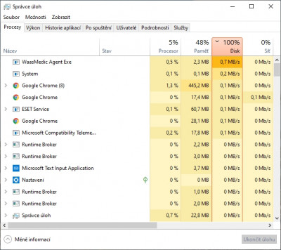

Poslední dobou vždy, když otevřu PC, běží pomaleji než obvykle, a když zkontroluji Správce úloh, vyskočí mi 100% vytížení disku, i když zrovna nemám spuštěný žádný program, nebo jen jedno okno prohlížeče.
Jak je vidět, žádný z procesů se nezdá, že by disk vytěžoval nějak extrémně, přesto je tam 100% výkon.
Pokud má někdo nějakou konstruktivní radu, jaký nástroj použít, abych přišel na kloub příčině, budu vám moc vděčný.

Může to způsobovat hned ten první proces v obrázku. Je zodpovědný za hlídání updatu systému a někdy může pozlobit. Nebyl bys první, kdo si na maximální využití disku stěžuje. Pokud zadáš název tohoto procesu do googlu, tak najdeš různé rady, jak to zkusit řešit.

Nicméně dle tvého screenu se zdá, že nejvíce využívá tvůj disk proces WaasMedicAgent.exe Zdá se, že má něco společného s aktualizacemi Windowsů.
