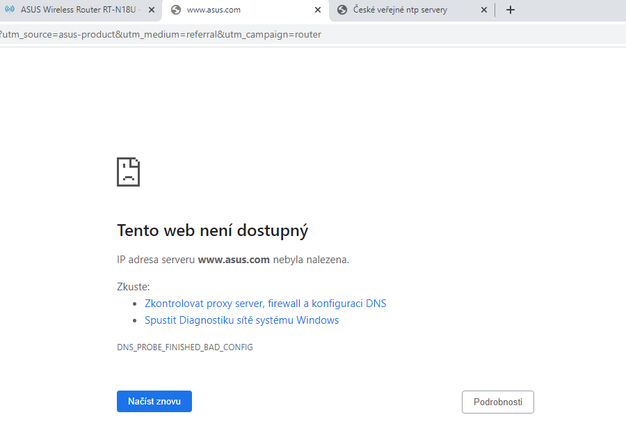

Hlavní router měl z ničeno nic včera problém se připojit k síti a v mapě sítě byl odpojen od sítě. Což dá se říct nebyla úplně pravda, protože určité webové stránky fungovaly. Také měl problém se připojit k jakémukoliv NTP serveru pro synchronizaci času. Dnes jsem router dal do továrního nastavení, a funguje jak má, dokonce používá NTP: pool.ntp.org a čas sedí. Zajímalo by mě ale, proč se tohle stalo a kdyby byl někdo schopný a ochotný, tak příkládám do přílohy log routeru v pdf. (přikládám v příloze také screen webových stránek, které před továrním nastavením nešly.)

Ještě k tomu výpadku - taky by to mohlo být výpadkem DNS providera. Pak stránky, které zůstaly v cache mohly fungovat. Ale to je už vaření z vody...

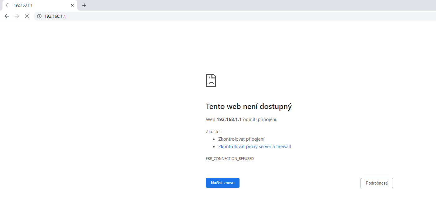

Ono takhle, právě 192.168.2.1 je RT 18, router v APčku se vůbec neukazuje. Což je předpokládám správně. Ta záhadná adresa je právě 192.168.1.1, do které se ani nedostanu, viz příloha.
Re: Problémy s routerem
Zkus tam pro srandu 192.168.1.1:8080
Třeba se ozve :-)
Domoo27
Příspěvky: 87
Registrován: 24 pro 2016 15:13
Příspěvek od Domoo27 »
Bohužel neozval :D Škoda!
