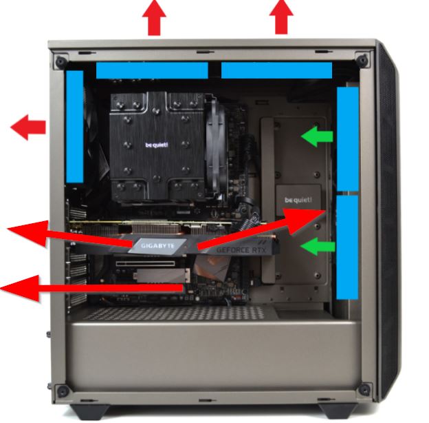

hrál jsem i o víkendu s konfigurací otáček a nastavení jednotlivých ventilátorů u této bedny.
Pure Base 500 má pozice jak pro 120 mm, tak pro 140 mm ventilátory. Konkrétně takto:
- zadní strana: 1x 120 nebo 1x 140 mm
- vrchní strana: 3x 120 nebo 2x 140 mm
- přední strana: 3x 120 nebo 2x 140 mm
V balení u bedny jsou již dva 2x 140 mm ventilátory. Moji konfiguraci jsem doplnil o 2 ks Arctic F14 PWM (proč PWM? Deska podporuje 6 PWM ventilátorů, takže proč nevyužít...). Minulý týden jsem měl navíc 1 ks Arctic F14 Silent, takže mi to nedal oa osadil jsem na max :)
Původně jsem měl takto:
Nyní mám takto:
S tím, že originál 140 mm Pure wing ventilátory mám na přední straně, mají pouze 3 pin konektor, jsou zapojeny skrze Y kabel, aby držely stejné otáčky. Zde dochází k nasávání vzduchu do skříně. Spodní kus mám posunut níže, kvůli provětrávání spodní části bedny u GK.
Na horní straně mám 2x Arctic F14 PWM, taktéž spojeny do série skrze originál dodávaný kablík. Zde výdech vzduchu z bedny.
Zadní strana 1x Arctic F14 PWM, zde výdech z bedny pryč.
Dole mám zdroj Corsair RM650x, ale ten je zakrytován. Zatím mé pocity z hraní je ten, že teploty se o trošku snížily (dejme tomu o 2-3 °C oproti původní konfiguraci, točím menší otáčky na horních 2 ks ventilátorů. Ale asi bude chtít dále ladit a ladit...
Jaké jsou vaše zkušenosti, nápady a poznatky k tomuto problému, rád se poučím a díky vám vyladím do optima :) Díky!

Nechci delat kverulanta, ale:
1. ten ventilator nahore vpredu kazi airflow, protoze odsava vzduch od chladice procesoru
2. pocet a prumer nasavacich a vyfuikovacich ventilatoru by mel byt stejny, jinak mas ve skrini podtlak nebo pretlak
V tomhle pripade podtlak a vzduch to nasava jeste vsemi skvirami. A jeste navic je to takhle:

To vubec ne, jsem rad za kazdy tip, zkusenost a nazor.
Testovani bylo kratke, zmenil jsem krivky ventilatoru takze i to melo vliv.
Kazdopadne asi jsme se nepochopili - vsude mam 140 mm ventilatory.
Za druhe mam tedy vyradit ten horni vpravo pryc? Mam ty original nepwm pure ventilatory nechat vepredu, toci se stale na nejakych 800rpm.
Re: Optimální airflow - beQuiet! Pure base 500
Ten prvni ventilator nahore jen vyfukuje vzduch, ktery nasava ten horni na predni stene.
Tu diru bych dokonce necim zakryl.
Idealni by bylo, kdyby ten ventilator co je nahore vzadu byl na zadni stene pod grafickou kartou,
coz ale nejde.
Příspěvek od Eldenroot »
Nahore ho zakryt dokazu, ta bedna ma specialni vymenitelne vrchni dily.
Zkus vyradit oba horni ventilatory a oba otvory zakryt, jaky to bude mit vliv.
Jestli se vejde pod grafickou kartu 80mm ventilator, zkusil bych ho tam prichytit.

Diky za odkaz, bohuzel to uchyceni mam jine. Vrchni cast mohu uplne zakryt, je na to magneticky kryt.
Pod grafiku asi nic nedam, zkusim rozebrat a promerit ale nebude to podle me sedet.
Takze vrsek vubec nepouzivat? Nevadi mi to, protoze ty Arcticy jsou lepsi nez dodane pure wing ventilatory takze aspon vymenim

Tak 92 mm by se tam melo vejit .)

Ja mam nzxt s340 a pridani vrchniho ventilatoru urcite pomohlo, rozdil byl tusim 3C.

Jako dává mi to smysl, že ten vrhcní "krade" vzduch z toho předního... to nevadí, zaslepil jsem a otestuji ;)

Co přidání 2. ventilátoru na CPU chladič?
