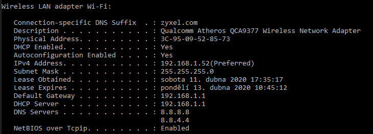

Pokud je stav "bez internetu", tak mi Win a prohlížeče vyhodí chybu v DNS (DNS server neodpovídá nebo je nedostupný). Zkusil jsem tedy na routeru:
  • Nastavit DNS ručně (opsal jsem ho z dokumentace od ISP)
  • Automaticky (získat od ISP) - nastaví ta stejná jako doporučeju ISP
  • DNS relay
  • Nakonec jsem skusil použít i několik open DNS
Pokaždé "bez internetu" zmizelo a WiFi funguje, ale ve všech případech stejně opravdu extrémně pomalu (dowload i pod 0.5 Mb/s, ano opravdu Megabitů :D ). Jak jsem psal výše, chyba bude asi ve státě paketů. Zkusil jsem i tracert a na prvním "hopu" chyba nikdy nebyla. Btw. i v minulosti jsem míval ping na router třeba 2-3ms, ale internet bežel naprosto v pohodě a rychlosti jak má.

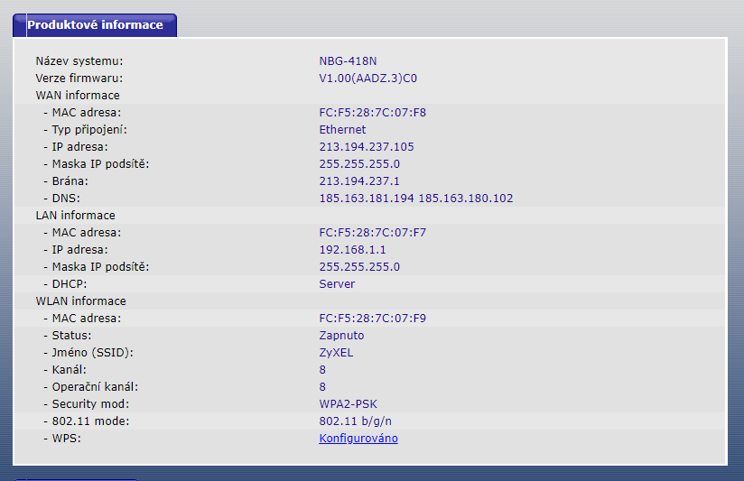

A ještě jedna věc, které jsem si všiml a nechápu - Proč je v konfiguraci routeru vůbec adresa 213.194.237.105 a 213.194.237.1, když se do routeru přihlašuji klasicky na 192.168.1.1? Pokud do URL zadám 213.194.237.10, tak jsem na naprotsto stejné konfiguraci jako u 192.168.1.1. To má jako router 2 IP?

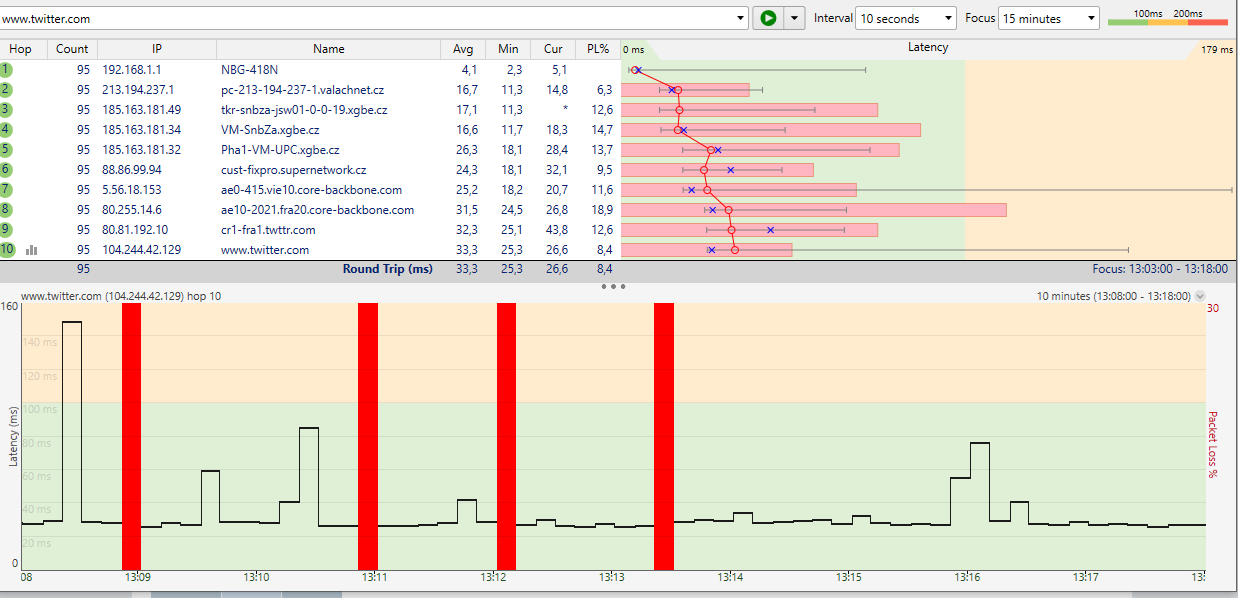

PS: Nevím, jestli jsem ping plotter použil úplně správně, hry nehraji, tak to možná stačil tracert? :roll:
Díky za rady.

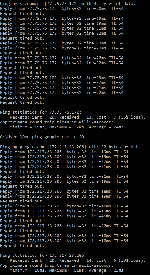

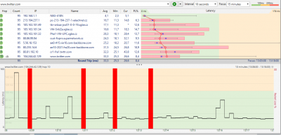

15 min. z pingplotteru

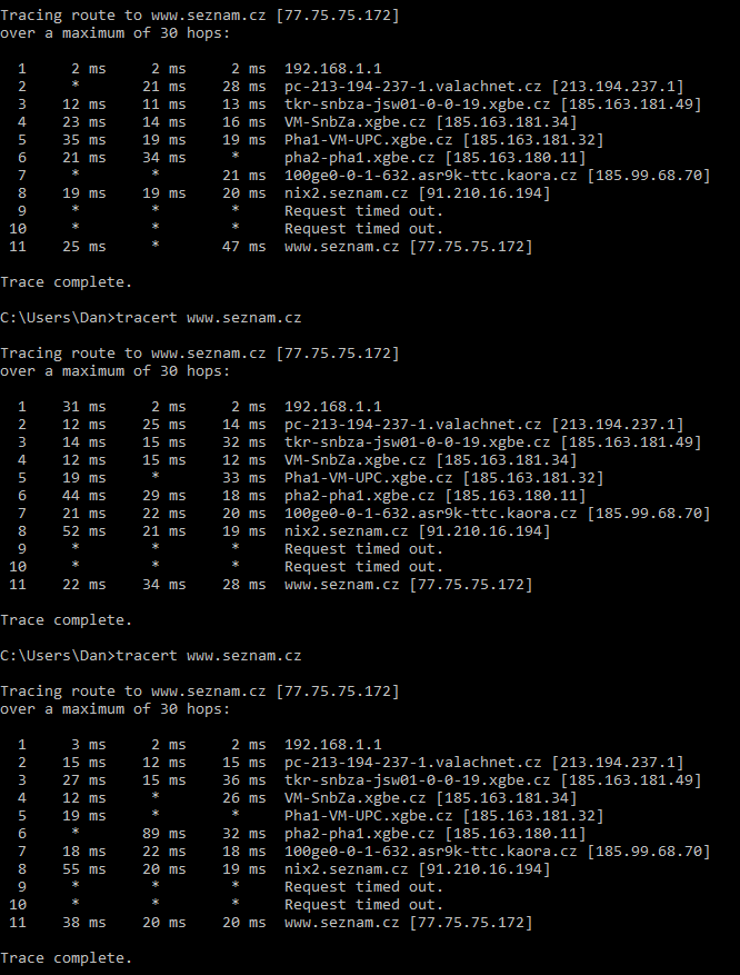

Tracert
Tracert

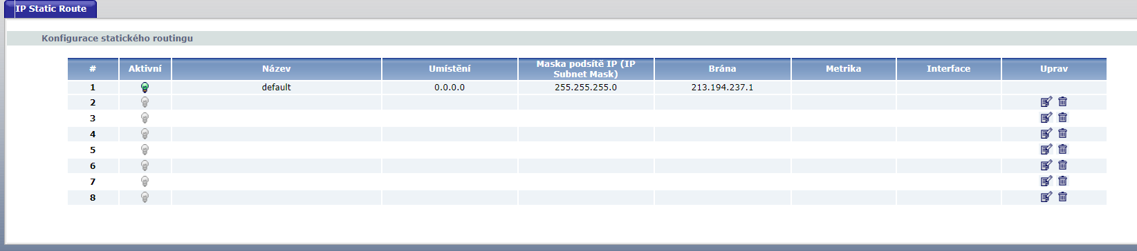

První záznam nejde editovat ani smazat, má nastavenou tu adresu 213...nevím o co se jedná

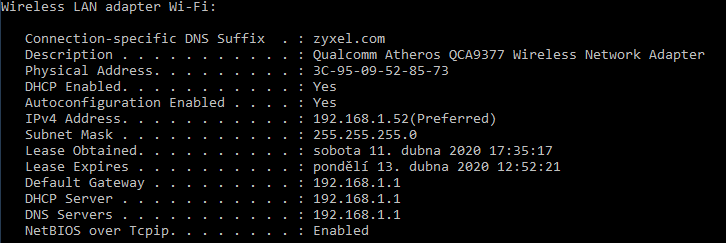

Základní info na routeru

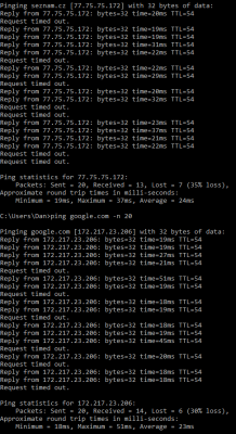

Ping a packet loss
Ping a packet loss
Pokud je na routeru nastaveno DNS od ISP (auto)
Pokud je na routeru nastaveno open DNS od Googlu

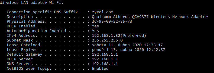

Pokud je na routeru nastaveno DNS relay - v tomto případě snad nikdy nebylo "bez internetu"

"To má jako router 2 IP?"
Pochopitelne ze ma router 2 IP adresy - jedna IP adresa je verejna do internetu, druha do
privatni site - 192.168.x.x.

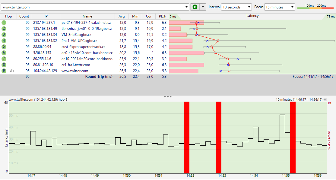

Pokud se odpojím od WiFi a připojím notebook kabelem přímo k modemu, tak internet funguje, ale opět mám 10% - 30% packet loss.

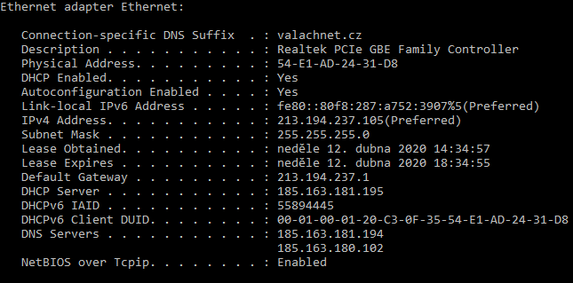

Tak jsem zkusil ještě jednou připojit notebook přímo k modemu a být tak nezávislý na routeru.
Ipconfig:
Výsledek z pingploterru:
Při pinfogvání z cmd je packet loss okolo 15%.
Za normálních okolností výkyvy rychlosti moc nejsou, ale teď jo. Okolo večera je to ještě trošku pomalejší než teď. Naopak ráno trochu "svižnější". Avšak při těchto problémech je to o úplně jedno, prostě někdy se stránka načte hned, ale většinou až po několika sekundách.
Btw. v těch výpisech z cmd, co jsem přidal je možnost si jméno providera lehce najít :D A to nabízejí i menší tarify...
Re: Packet loss a výpadky internetu
Pošli screen providerovi. Uvidíš, co ti na to řekne.
