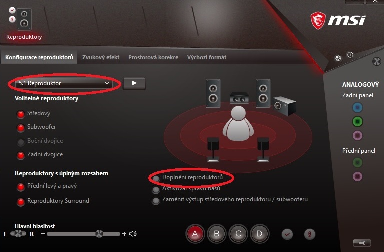

Ahoj, mám takový zvláštní problém - nepřehrává se mi zvuk přes zadní reproduktory.
Na desce mám pomocí AUXů zapojeny 2 hifi věže - jedna je zapojena do zdířky pro přední reproduktory, druhá je zapojena do zdířky pro zadní reproduktory.
Pokud si spustím nastavení zvuku ve Windows 10, tak je vše v pořádku - při "testu" jde zvuk i z předních, i ze zadních reproduktorů.
Pokud ale zapnu hudbu, video nebo přehrávání čehokoliv přes internet, tak jde zvuk jen přes přední reproduktory...
Dělám něco špatně? V ovládacích panelech mám nastavený kvadrofonní zvuk (při testu ok) a hlasitost není ztlumená.
Předem děkuji

Zřejmě přehráváš pouze dvoukanálový signál, který žádný zvuk pro zadní reproduktory neobsahuje.

Pokud by to tak bylo, lze nějakým způsobem nastavit, aby zvuk šel ze všech reproduktorů? Na předchozím starém PC jsem to měl stejně (ještě s WIN 7) a při přehrávání hudba šel zvuk odevšad...

Ve správci zvuku po výběru 5.1 výstupu také vybrat "Doplnění reproduktorů". Nevím jak přesně to mají desky jiného výrobce, ale postup bude zřejmě stejný
Spravce zvuku. jpg
