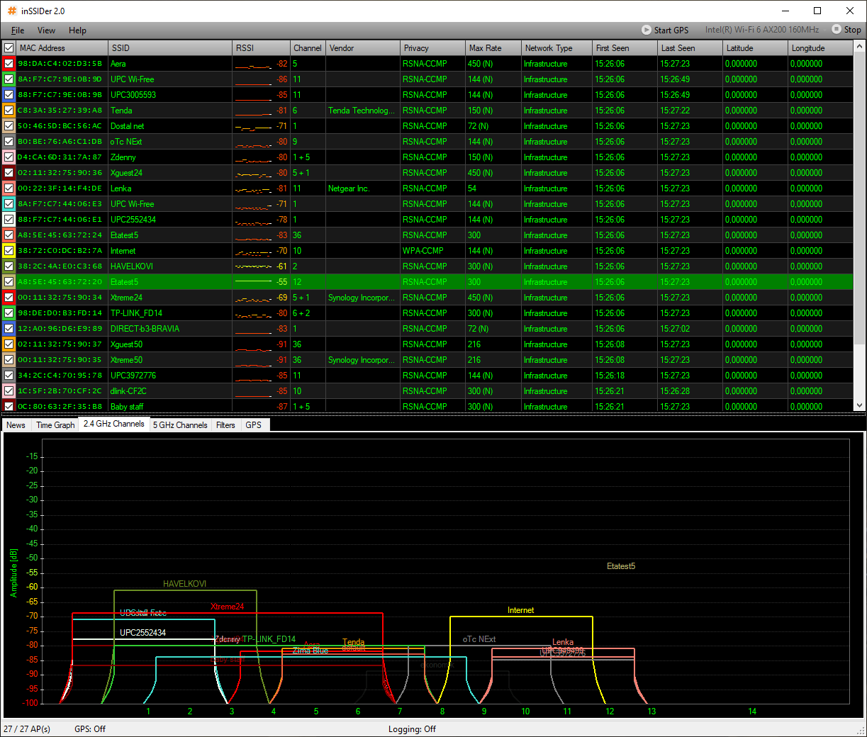

Ve tvém okolí to klidně může vypadat i takhle: Pak s tím těžko co uděláš.

Tak sem zkusil všechno možný a výsledek je pořád takový že wifi 2.4 jede cca poloviční rychlostí, router je v rodinném domě na vesnici, v okolí ani doma žádný jiný wifi nejsou, nevím ten jejich router je nějakej divnej (známému se chová stejně)
