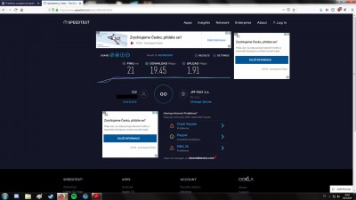

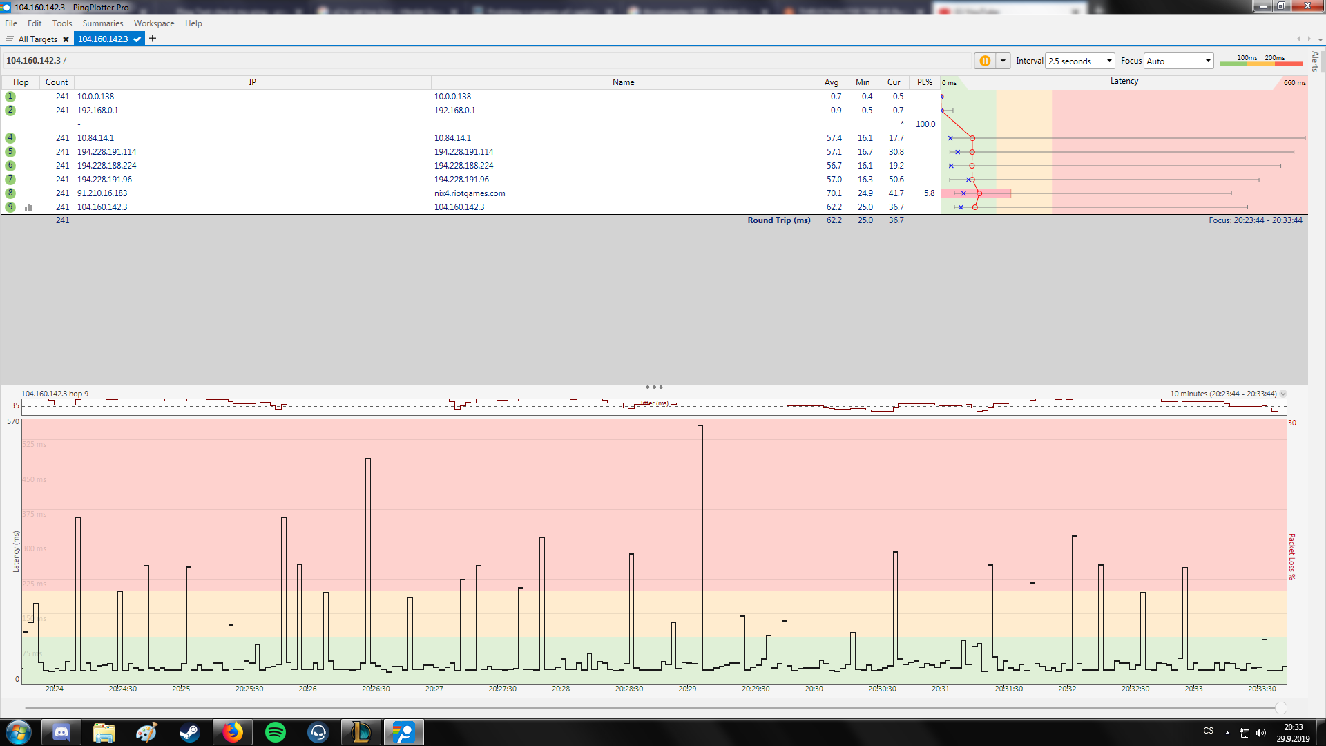

V novém bytě máme internet od o2 společne s o2TV, v routeru máme zapojený kabel vedoucí do set top boxu a kabel vedoucí do mého PC. Při používání pouze PC a případně běžného užívání WiFI není s internetem žádný problém, ovšem pokud běží zároveň set top box a PC, mám velký problém s pingem (konkrétně ve hře League of legends), kdy mi ping každých 5-10 vteřin stoupá na 1-2 vteřiny na 200-300ms z klasických 50. Přímo na o2 mi nebyli schopni poradit, tak to zkouším ještě zde. Předem díky za snahu

Tohle se netváří, jako standardní o2. Nemáš za sebou dva routery?
Re: Problémy s pingem při zaplém set top boxu
Vypada to jako dva DHCP servery za sebou, jeden bezi na O2 modemrouteru a druhy
na nejakem dalsim zarizeni, ktera tam je nejspis kvuli slabemu wifi signalu.
V kazdem pripade O2 setopbox vyuziva cast prenosoveho pasma, pokud bezi.

Rychlost pripojeni je jaka ?
On to utahne, ale zalezi na te jedne prenosove trase na ten jeden herni server co to s ni udela.
