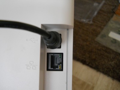

mám PC: Lenovo Idea Centre Q190 Series. Koupila jsem novou tiskárnu: HP LaserJet Pro M130nw
Již před koupí jsem se ptala tech.podpory zda mám dokupovat nějaký propojovací kabel. Poradili
mi ten samý, který jsem pak našla v balení.
Tiskárna má na zadní straně 3 zdířky. Je zapojena 2 kabely (ke zdroji a k PC, 3.zdířka je volná).
Při aktivaci tiskárny, jak z CD tak i ze stránek produktu, se stále objevuje nápis "Tiskárna není připojena
k počítači ".Kontaktovala jsem znovu tech.podporu a tentokrát mi poradili kabel, který nelze zasunout
vůbec nikam.Neporadil by mi, prosím, někdo tento 3.kabel? Děkuji moc.

Treti kabel je na pripojeni tiskarny primo do site, stejne jako se pripojuji pocitace, tablety nebo telefony.
Je to bud USB primo k jednomu pocitaci, nebo RJ45 primo do site a tisknout mohou vsechna zarizeni v siti.
Pokud je pripojena tiskarna pres USB, nic dalsiho nechybi.

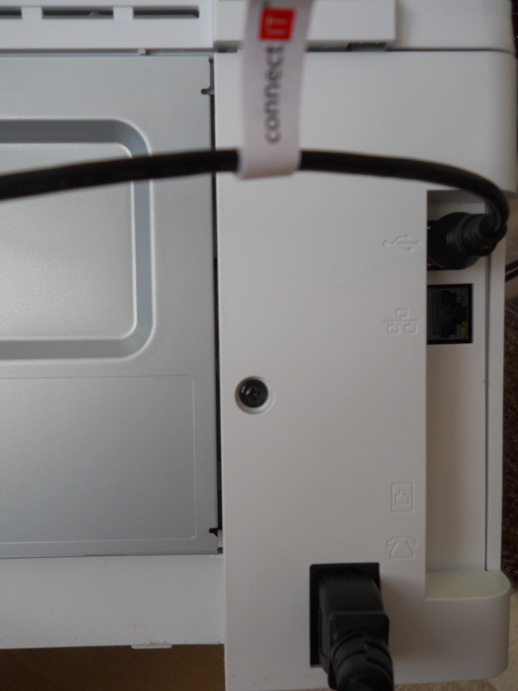

Děkuji moc. Tiskárna je k PC připojená přes USB.Vyzkoušela jsem postupně všechny zdířky USB v PC.
(Jestli jsem správně pochopila, tak volná 3. zdířka je např. aby se mohlo tisknout z mobilu (?)
Při instalaci ovladačů je tiskárna zapnutá. Mám Windows 7. Moc se omlouvám, nevím, co je to OS.

PC na připojení tiskárny kabelem skutečně nereaguje (žádný zvuk ani ikona).Zkoušela jsem i připojit kabel
k PC až po vyzvání ovladačem a stále je to stejné.
Odkaz na ovladač výše (2.odkaz) píše, že není kompatibilita s 32 bitovým ovladačem a je třeba ovladač 64 bitový.
Moc se omlouvám, úkonům "mmc devmgmt.msc" příliš nerozumím, to bych patrně nezvládla.
