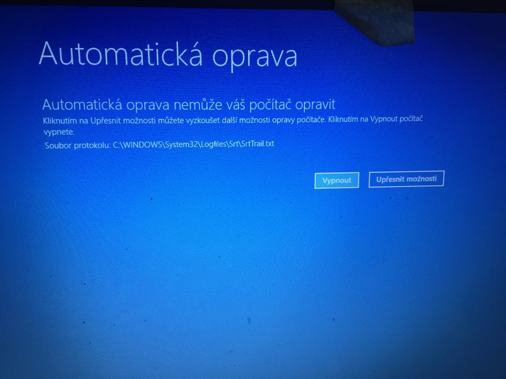

Zase je divné že když ten notebook zapnu s tím ''vadným diskem'' tak se ukáže scanning and repairing drive C: .. takže očividně disk tam jakoby je ale bios ho prostě nevidí, nestačil by třeba CMOS clear?

Tohle mi to píše ...
Re: HDD v Notebooku
Ak po zapnutí toho ASUS stlačíš párkrát ESC vyskočí boot menu s ponukou ?Ak áno je tam v ponuke disk ?

RIKI22 píše:Ak po zapnutí toho ASUS stlačíš párkrát ESC vyskočí boot menu s ponukou ?Ak áno je tam v ponuke disk ?
Disk tam není, ten druhý jsem nezkoušel .. ale ten co tam je ted to nevidí...
Re: HDD v Notebooku
Ale ten screen čo si dodal nevyskočí iba tak.Ak môžeš sprav si boot USB kľúč toho programu a spusť z neho ten Asus.Nainštaluj na inom PC,NTB a vyber v ponuke Tools - Make Bootable Media.

Čo má ten Asus v položke Boot-aké možnosti.Zmenou nastavenia biosu ,môže byť , že disk nebude v ponuke Boot menu.Automaticka oprava ale nevyskočí bez disku.
