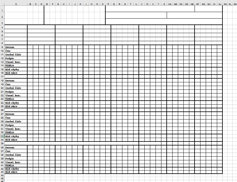

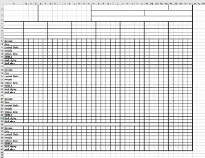

Albeda
Příspěvky: 570
Registrován: 23 črc 2008 20:27
Re: EXCEL - makro na aktuální označenou oblast
Příspěvek od Albeda »
Pomocí "Formát buněk" > "Ohraničení" jsem pouze zvládl vymazat veškeré vertikální ohraničení, viz příloha.
Mým cílem je odebrat pouze ohraničení vpravo u buněk B9,D9,F9,atd. a zároveň zachovat ohraničení vpravo u buněk C9,E9,G9, atd.
