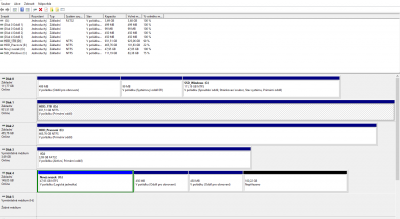

Zdravím prosím o pomoc. Mám HDD který je rozdělen na dvy disky. Přes správu disků je chci sloučit do jednoho. Podle návodu zde. https://wintip.cz/446-jak-spojit-dva-od ... vnem-disku
Disk bal rozdělen na oddíl kde byl Windows a druhá část byla jako pracovní. Jelikož jsem nic už nepotřeboval, tak jsem oba disky sformátoval a teď podle toho návodu chci jeden. Když mi vyskočí okno, kde je varování o převodu na dynamický disk a že system Win nepůjde spouště odliknu že souhlasím ANO a vyskočí okno kde se píše Název balíku je neplatný. Co dál? Děkuji.

Vlož sem do přílohy obr Správy disků.

Jedná se o disk 4
Pic píše:Vlož sem do přílohy obr Správy disků.
Re: sloučení disků
Pokud se podivas na ten obrazek, mas tam 4 oddily.
Ty se snazis spojit 1 a 4, coz jit nemuze, protoze ty oddily spolu nesousedi.
Musis zrusit nebo presunout oddily co jsou mezi.

No ty malé oddíly nejdou odstranit. Pokud ano, jak? Když na ně kliknu pravým tlačítkem, tak je tam akorát nápověda.

Tak hotovo. Moc díky za pomoc. :clap:

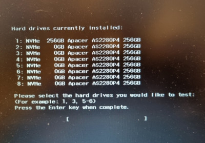

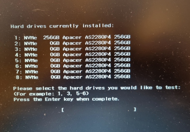

Ahoj, ať nezakládám nové vlákno zkusím se zeptat tady. Dělal jsem klonování disku. Ta proběhla úspěšně. Ale po načtení disku se tváří jako 8 fyzických disků (Disk 0 až Disk 7). Pouze první má kapacitu celého disku, ostatní mají kapacitu nulovou. Nejdou tedy ani inicializovat. Jakým způsobem to lze opět sloučit do jednoho disku? Disk už je zformátovaný.
Re: sloučení disků
Daj sem screen.

Příspěvek od dan0202 »
Re: sloučení disků
Myslel som zo Správa diskov.Nenapísal som to presne.
