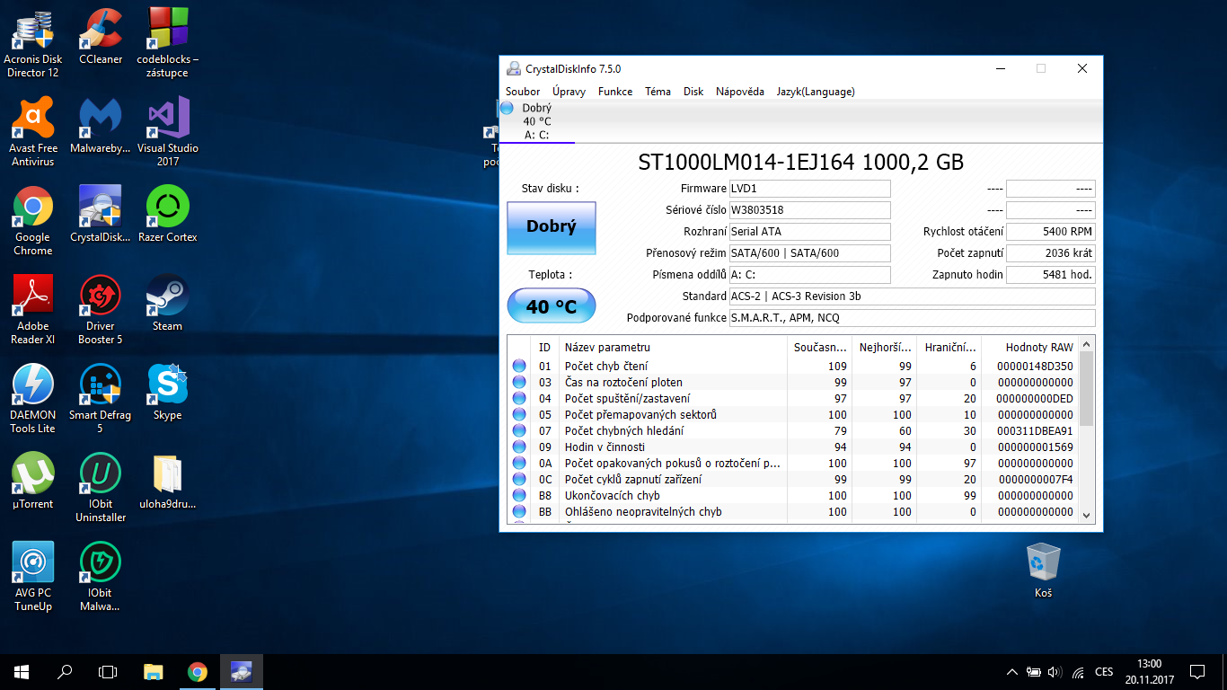

Zdravím všechny, mám problém ze kterého jsem už zoufalý. Poslední dobou sem měl probémy s chodem ntb. Obcas se prostě zpomalil chod celého systému, občas se třeba zasekla instalace a chvíli trvalo než se rozjela a nebo nějáky prohrámek či hra přestala odpovídat a trvalo zase nějakou dobu než se vzpamatovala. Když sem zapnul správce úloh tak disk pracoval na 100%, myslel sem že je už zaneseny windows a disk má hodně fragmentů. No a jelikož sem windows už tak 2 roky nepřeinstalovával, tak sem se tozhodl že to na čisto přeinstaluju. Stalo se ale můj problém to nevyřešilo, spíše naopak, nyní disk pracuje na 100% mnohem častěji a čas od času se sekne rovnou celý ntb (ani myškou nemůžu pohnout). Domnívám se že mi už odchází disk ale za vyvrácení mě domněnky budu jen rád. Mám ntb značky lenovo a bylo mi řečeno ze zkušeností že lenovo má nejhorší disky (nejmenší životnost) a já ho mám 4 roky, navíc mám hybridní, který má údajně životnost nejmenší u lenova. Nevím co je natom pravda, za každou radu budu rád.

Zkontrolovat disk programem CrystalDiskInfo a výsledek vložit sem do přílohy.

Proč je to 3x ? Není to celé. Pokud jsi skutečně udělal čistou instalaci po úplném formátování disku a následné nainstalování OS a ostatních programů,neměl by být v ntb čádný vetřelec. Problém je buď v používaných programech, přehřívání ntb, nebo i GK, či v HW, Z obecného popisu problému těžko usuzovat.

3x je to proto, protoze spodni cast se nevleze na jeden snimek takze sem to dal na 3 ale jsou tam vsechny informace takze to je cele, ntb se neprehriva, v programech problem neni, ano vsechno je na cisto udelane, a jestli to je v HW tak znel muj dotaz, jestli neni nahodou uz zniceny disk, a co se graficke karty tyce, jaky to má vliv na zatez disku ?
