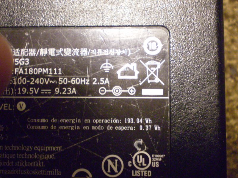

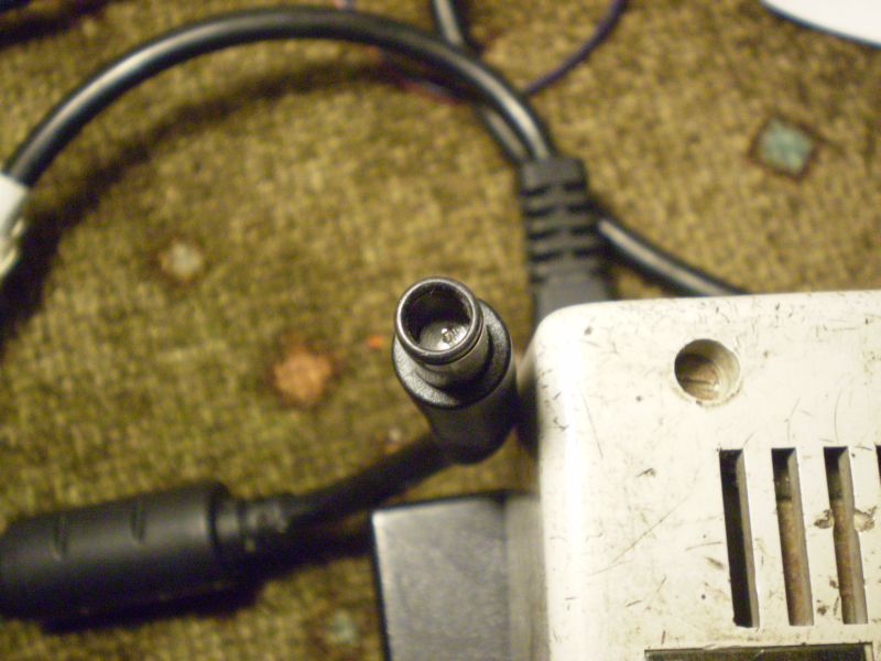

Prosím o pomoc kde sehnat tuto koncovku(nejlíp u nás) zdroje FA180PM111 pro notebook Alienware R1 17.Vnější průměr koncovky je 7,5mm a vnitřní 5mm.Pro ilustrací připojují foto.V koncovce je zlomený vodič,dřív než to rozkuchám chci vědět zda je možné u nás sehnat tento konektor.Děkují.

Pokud se dá, je dobrý změřit i průměr toho středního kontaktu. Jelikož ač mívá konektor stejný vnější rozměr, tak vnitřní bývají různé.

Ten střední kolík,podle štítku na zdrojí(viz foto),není vůbec zapojen,ma průměr cca 1mm a je v hloubce 5mm.Nevím jakou má funkci.

Podle štítku je na něm +.

Alienware vlastni Dell, ne? A podle Amazonu by ten adapter mel byt i pro Precisiony:
https://www.amazon.com/Genuine-74X5J-Ad ... B009TBHWA2
Takze klasicka koncovka Dellu?

Pro Hoff.Když se důkladně podivaš na obrázek,tak vnější pláštˇje minus a vnitřní plus.Ten kolik není zapojen.
Jinač zdroj je OK,problem je v koncovce.Zkusim to rozříznout a opravit.
Dodatečně přidáno po 26 minutách 12 vteřinách:
Je to přesně tato koncovka
https://www.amazon.com/dp/B01FYSHRL2/re ... rd_w=akLAp
Škoda že není zvlašť.

To myslíš, že na kovové trubičce je zvenčí minus a zevnitř plus?

Kamarád donesl jen zdroj a tvrdil že určitě je to v koncovce.Zatížil jsem zdroj rezistorem, hýbal koncovkou a měřil napětí,žadne výpadky nebyly.Teď mám podezření na konektor v notebooku.Donese mi komplet a uvidíme.
Pro Hoff,je to tak,vnější plášť je minus a vnitřní plus.

Proboha co je na tom k neopravení když je člověku líto pár korun? Rozříznutý obal a připájení kabliku mám na 20 minut!
