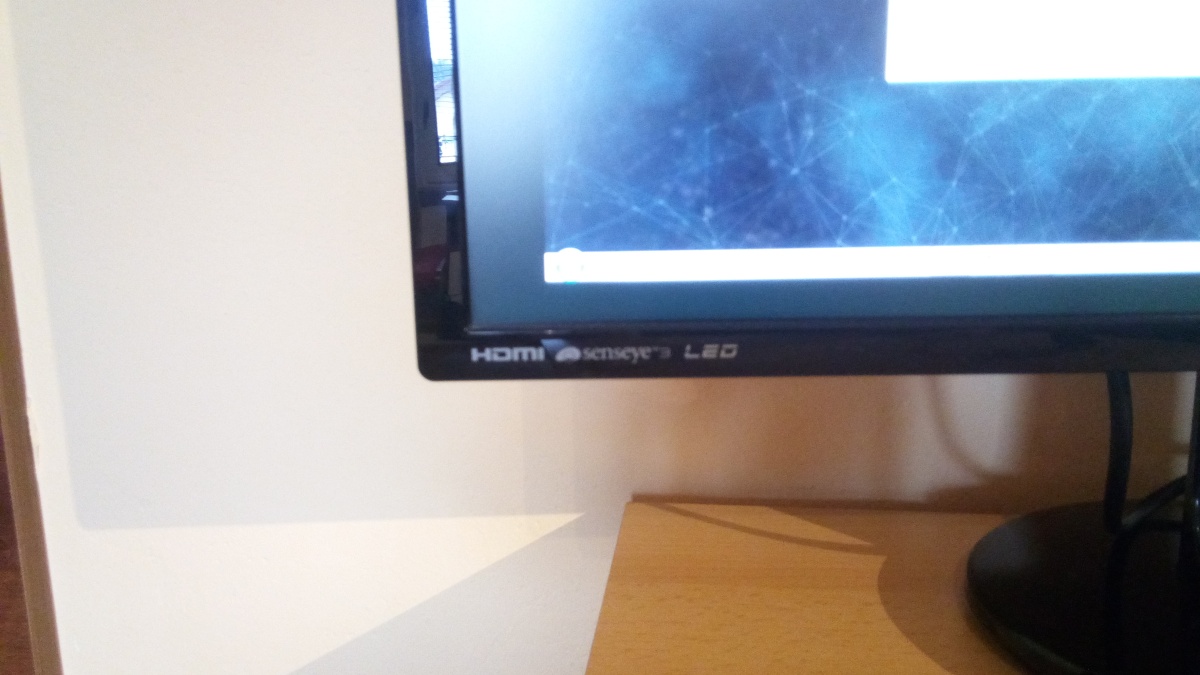

koupil jsem si HDMI kabel, měl jsem předtím VGA + DVI konventor
Zapojil jsem HDMI přepnul na obrazovce na připojení přes HDMI ale nemohu docílit plného obrazu až do okrajů.
Předím s VGA jsem měl normálně rozlišení 1920x1080, pokud toto rozlišení nastavím i na HDMI tak mě od okrajů zbývá
tak centimetr a půl. Pokud nastavím rozlišení menší tak využiji plné velikosti ale na kvalitu obrazu se nedá dívat.
V monitoru jsem zkoušel nastavovat vše co nabízí ale více se obraz neroztáhne.
Jak toho docílit ? Děkuji

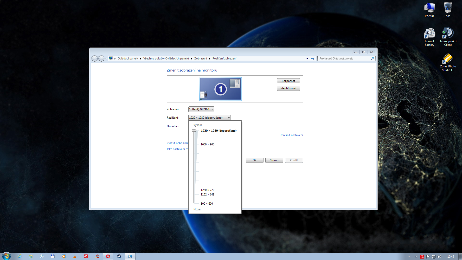

Tohle je uz na vystupu graficke karty - v jejim ovladacim panelu je treba opravit skalovani/prevzorkovani/ci jak tomu ktery vyrobce rika.
Re: Rozlišení obrazovky
Prosimtě a kde to upravím ? Nejsem v tom silnejzeus píše:Tohle je uz na vystupu graficke karty - v jejim ovladacim panelu je treba opravit skalovani/prevzorkovani/ci jak tomu ktery vyrobce rika.
Uz jsem psal, ze v ovladacim panelu tve graficke karty.
Treba tady:
Treba tady:
Díky za radu a hlavně za obrázekzeus píše:Uz jsem psal, ze v ovladacim panelu tve graficke karty.
Treba tady:
Je to hotové :)
