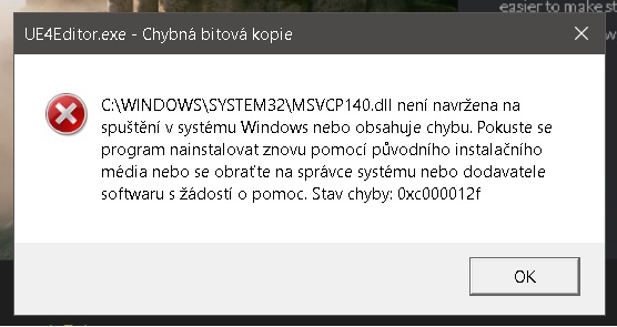

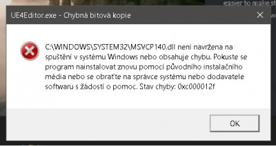

Už nějakou dobu mě trápí takový neduh - nainstaloval jsem si do počítače Unreal Engine, ale z nějakého důvodu se mi jej doposud nepodařilo ani jednou spustit, vždycky mi akorát vyskočilo takové okénko (viz. příloha).
Setkal jste se někdo někdy s něčím podobným? Ví někdo co s tím? :/

Nejspíš je potřeba doinstalovat MS Visual C++
https://go.microsoft.com/fwlink/?LinkId=746572

Děkuji za radu, :) zkusím to a pak se ozvu, jestli to zabralo. :)
Dodatečně přidáno po 10 minutách 17 vteřinách:
Zabralo to! :) Ani nevíš, jak moc si mi pomohl člověče, děkuji na stotisícekrát! :)
