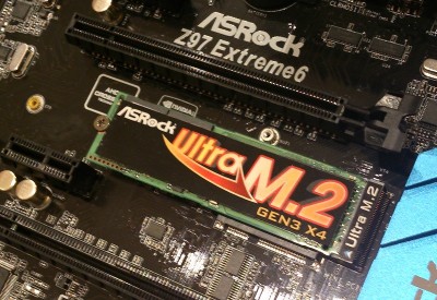

Koukni mezi PCI-E sloty. Pokud to tvoje deska podporuje najdeš tam konektor jako na obrázku.

Díky moc, tak ten konektor tam přesně nemám .. :D Ale jak jsem koukal, tak se dá jednoduše koupit za 500 do PCI-E
