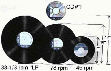

Na některých je napsán Supraphon rok 1952. Jiné jsou Supraphon, Ultraphon, His master voice a Odeon bez roku výroby. Tři desky jsou prasklé, takže můžu teplo zkoušet na nich, ale desky nejsou všechny stejně tlusté. Všechny jsou o poloměru cca 125 mm což by podle obrázku mělo být 78 rpm.
Děkuju za vaše názory a rady. :thumbup:

Jestli jsou prasklé a na 78 ot., tak jsou šelakové (mletý čedič se šelakovým pojivem).
