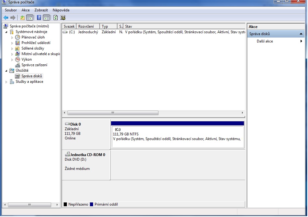

Vlož sem obr. Správce zařízení a správu uložných zařízení - disků.

2. HHD není zobrazenej protože musí bejt odpojenej, aby mi naběhl Windows.

Takže zde se nezobrazuje. Máš disk správně připojen a napájecí i datová kabel dobře sedí v základní desce i v disku? Případně zkus vyměnit datový kabel za jiný. Je disk skutečně OK. V jiném PC je přístupný? Případně na desce připojit k jinému konektoru SATA a zkus PC spustit.
