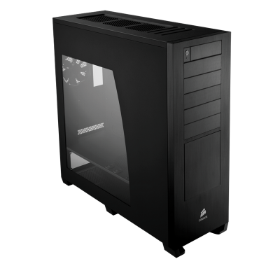

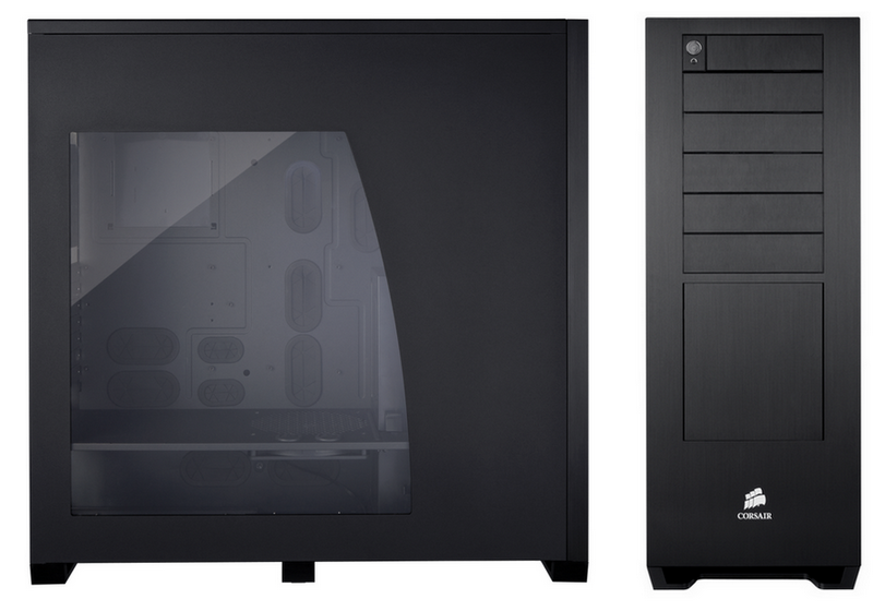

Corsair je v oblasti počítačů jedna z nejrenomovanějších značek, kterou nenesou jen operační paměti či paměťová média, ale třeba také počítačové skříně jako je Corsair Obsidian 800D typu full tower. Rozměry činí cca 60 x 60 x 23 cm. Výrobce zvolil ocelovou konstrukci s hliníkovým pláštěm. Tovární zpracování je na podtrženou jedničku s hvězdičkou.
Pravá bočnice má velké čiré okno z plastu, takže pro casemodding se fantazii meze nekladou. Obě bočnice se obejdou bez šroubů. Pro uvolnění stačí stisknout tlačítko. Čelní strana skříně nemá klasická dvířka, takže ke všem 5,25“ pozicím a potažmo k zařízením do nich umístěných je zcela volný přístup.

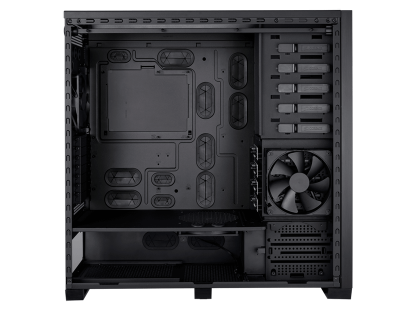

Skříň má celkem šest interních 3,5“ pozic pro pevné disky. Čtyři pozice jsou fakticky šuplíčky schované za dvířky v jednom velkém boxu. Čtyři disky lze tedy vyjmout přes přední část skříně bez sundávání bočnice a manuálního odpojování kabelů. Zvyšuje se tak komfort diskových polí, kdy při selhání disku je výrazně zjednodušena jeho výměna.
Šuplíčky vedle 3,5“ disků umožňují instalovat také 2,5“ disky včetně SSD disků nebo vysokootáčkových disků Velociraptor bez nutnosti používat jakoukoliv redukci. Všechny čtyři šuplíčky podporují SATA III (6 Gbit/s), takže naplno využijí výkonných úložných řešení. Vedle šuplíčků má skříň ještě dvě klasické interní 3,5“ pozice pro pevné disky.

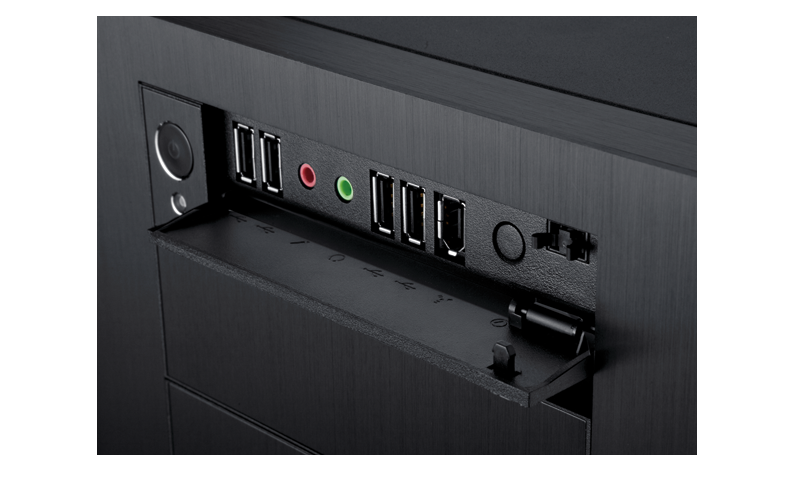

Navíc není potřeba samostatný panel pro doplnění čelních portů, protože skříň má již vlastní panel s dvojicí portů USB 2.0 a stejným počtem portů USB 3.0, jedním portem FireWire, výstupem na sluchátka a vstupem pro mikrofon. K dokonalosti chybí eSATA. Porty jsou schované za panelem, takže se do nich zbytečně nepráší, když se nepoužívají.

Skříň je z hlediska chlazení uspořádána do tří částí. První tvoří prostor pro základní desku a další interní komponenty. Druhou box se šuplíčky. Pod jejich úrovní je třetí mřížkou oddělená část pro instalaci napájecího zdroje, popřípadě také dalších dvou 3,5“ disků. Zdroj je tedy instalován do spodní části skříně, což dnes není tak nezvyklé.
Corsair ke skříni dodává tři tiché 140mm ventilátory vlastní výroby. První je klasicky v zadní části pro odvod teplého vzduchu z útrob skříně. Druhý ochlazuje disky umístěné v šuplíčcích. Třetí ventilátor je pak na mřížce oddělující prostor se zdrojem od zbytku skříně. Právě tento ventilátor nasává chladný vzduch z místnosti přes rovněž síťové dno skříně.

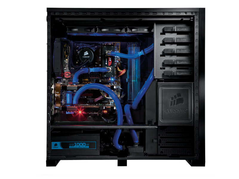

Samostatně lze zakoupit chladič procesoru značky Corsair. Prakticky jde jen o odsávačku teplého vzduchu využívající zadní ventilátor. Skříň je dost prostorná pro bezproblémovou instalaci masivních chladičů procesoru, jako je třeba Noctua NH-D14. Myšleno je i na vodní chlazení resp. chlazení kapalinou, takže na zadní straně skříně je vstup a výstup pro hadice externího chladicího systému.
Kdo se chce držet chlazení vzduchem, může využít ještě čtyři další pozice pro 120mm ventilátory. Jedna je ve spodní části skříně u klasických 3,5“ interních pozic pro chlazení disků. Další tři jsou ve stropu skříně pro odvod tepla horem. Bohužel nejsou dost daleko od sebe, aby bylo možné nasadit libovolné prachové filtry bránící zapadávání prachu do skříně, když je počítač vypnutý.

Skříň má vynikající cablemanagement. V útrobách skříně viditelných přes průhledné okno bočnice je i při plném využití možností skříně vidět opravdu zlomek kabelů. Všechny totiž mizí z dohledu přes gumové průchodky za zdvojenou stěnou za základní deskou. Skutečná změť kabelů je až za touto stěnou, ovšem není třeba ztrácet čas jejich vyvazováním.
Nemají vliv na vzhled viditelný útrob skříně ani neomezují proudění vzduchu uvnitř skříně. Zakryjí se pravou bočnicí. Prostor pro kabely mohl být hlubší. Stačil by centimetr k dobru. Při instalaci většího množství hardwaru i vyvázané kabely způsobí mírné vyklenutí pružící hliníkové bočnice. Jejímu nasazení to ale nebrání. Na první pohled si drobného estetického nedostatku těžko někdo všimne.
