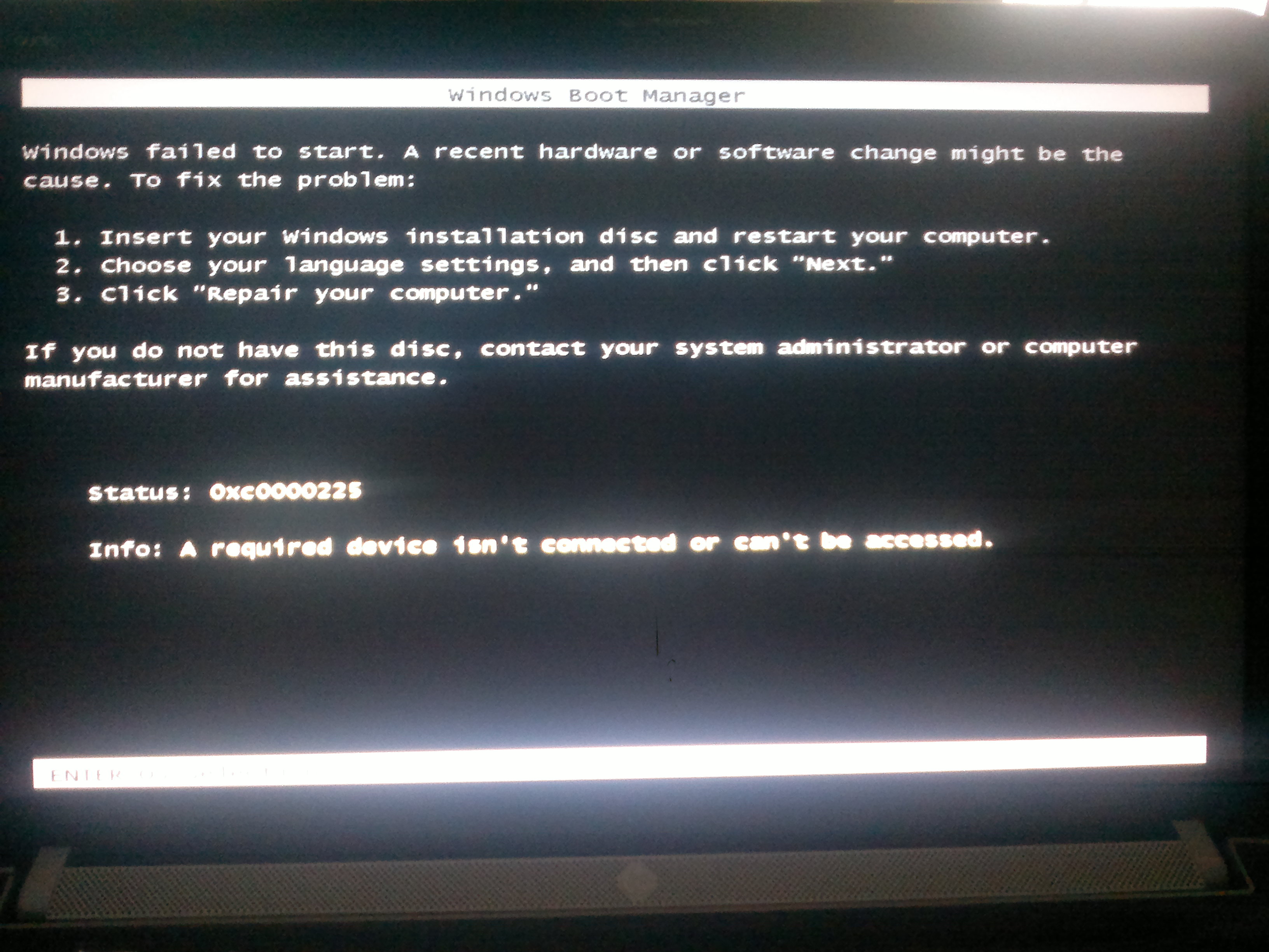

chci si obnovit notebook HP Pavilion dv6 - dark umber (6b90ec) do továrního nastavení.
U tohoto typu se to dělá tak, že se při bootování zapne "mikro operační systém" od HP, který v sobě má průvodce obnovením - zálohování souborů a obnovení.
Když ale tento OS chci spustit, hodí mi to chybu. (Protože nevim, jak to sem dát, tady je screen.)
Data mám zálohovaná. Předem díky.

Sice tu nejsi poprvé, ale toto si přečti! viewtopic.php?t=66250
To ale není chyba vyzývá tě to k vložení instalačního média.

Je to chyba. Instalační disk jsem s počítačem nedostal. Nemá mě to vyzývat, ale má to spustit toho průvodce. :( Už jsem to 2krát obnovoval.

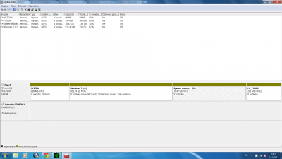

Pak se ti zřejmě poškodil Recovery oddíl, anebo postupuješ jinak. Tady je jasně napsané ať vložíš disk. Nevím jak u HP, snad F12 a to tě provede recovery instalací. Koukni do správy disků, zda je tam Recovery oddíl. Vypadá to, že není anebo je poškozený a proto ta výzva.

Už jsem to dvakrát obnovoval, pokaždé stejný postup. Recovery oddíl se tváří, že je v pořádku.

Ano vypadá to tak, Jenom nevím proč je typ Dynamický. Tak v tom neporadím, nevím.

To už jsem udělal. Ve všech případech mi to hodilo tu chybu.

Koukal, ale jsou tam jen hardware záležitosti. Podle mě se řešení skrývá v diskmgmt.msc, ale nevím kde.
