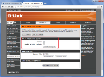

Nejvyužívanější je právě speciální tlačítko WPS. Může jít o klasické hardwarové tlačítko, ale také o tlačítko na dotykovém displeji tabletu či v administračním rozhraní routeru. Připojení zařízení bez nutnosti zadávat heslo (klíč) pak funguje tak, že se stiskne tlačítko WPS na routeru s funkcí access pointu (případně na samostatném access pointu) a následně na zařízení, které se má do sítě připojit.
Obě zařízení se si pak navzájem „potykají“ i bez zadávání přístupového hesla (klíče). WPS počítá s tím, že přístup k routeru (access pointu) je fyzicky chráněn. Tedy například, že jej vlastník sítě má ve svém bytě, do kterého člověk na ulici, jenž by chtěl do sítě proniknout, nemá přístup. Samozřejmě podporu WPS lze obvykle v nastavení routeru (access pointu) vypnout.

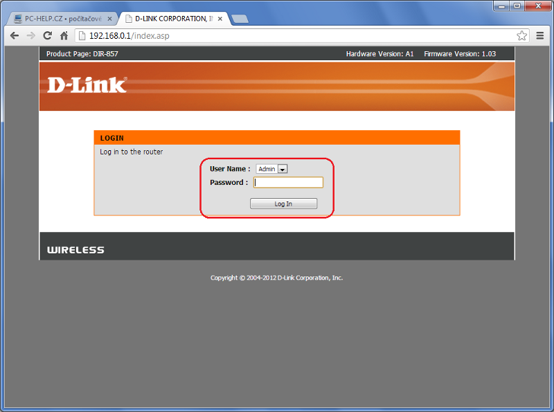

Když už je řeč o heslech a nastavování routeru (access pointu), tak je vhodné zmínit, že nanejvýš žádoucí změnit tovární heslo pro přístup k administračnímu rozhraní routeru (access pointu). Tedy hesla, které přednastavil výrobce. Obvykle je to „admin“ či „password“ nebo dokonce není nastavené heslo žádné. Kdo nechce přijít o kontrolu nad svou sítí, rozhodně by si měl neprodleně zvolit vlastní silné heslo.
Jedním z důvodů jsou záškodnické programy, které zkoušejí právě za pomoci všeobecně známých tzv. továrních hesel změnit nastavení sítě za nekalým účelem: od přesměrování z oblíbeného vyhledávače na jiný s přemírou reklamy po podstrčení falešné přihlašovací stránky nějaké webové služby za účelem získání přístupového hesla.

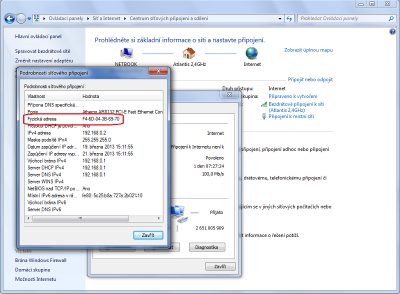

Tzv. MAC adresa (či hardwarová nebo fyzická adresa) umožňuje spolehlivě rozpoznat jednotlivá zařízení. V routeru je možné nastavit tzv. whitelist, kde budou uvedeny MAC adresy zařízení oprávněných k jejímu užívání. Zařízení s MAC adresou, která nejsou na seznamu, pak router odmítne do sítě vpustit. Postu pro zjištění MAC adresy se liší nejen v závislosti na zařízení, ale i na něm používaném operačním systému.
Obvykle ale lze MAC adresu zjistit někde v nastavení. Mělo by stačit pár minut zkoumání. Pozor však u zařízení připojovaných někdy přes Wi-Fi a někdy kabelem, což je případ nejednoho přenosného počítače. MAC adresa totiž nenáleží celému zařízení, ale jen konkrétnímu síťovému rozhraní. V uvedeném případě by se tedy notebook identifikoval dvěma různými MAC adresami, protože by byla použita dvě různá síťová rozhraní.

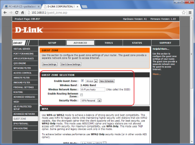

Separátní síť pro hosty a návštěvy
Mnoho lidí si dnes s sebou běžně nosí nějaké to zařízení podporující přístup k Internetu. Výsledkem je, že například na návštěvě požádají hostitele o přístup do jeho Wi-Fi sítě, aby si například mohli v rychlosti zkontrolovat nově příchozí e-maily. Naštěstí výrobci routerů (access pointů) tento trend zachytili a tak v lépe vybavených modelech nabízejí funkci Guest Zone.
Název se u různých značek routerů a access pointů může lišit, ale pořád jde o jeden a ten samý princip. Vedle normální sítě, kterou využívají členové domácnosti, je vytvořena ještě separátní síť určená jen pro přístup k Internetu právě pro hosty. Ty se tak po sdělení hesla nebo za využití tlačítka WPS mohou připojit k Internetu, ovšem nezískají přístup k hlavní síti a třeba v ní sdíleným souborům.

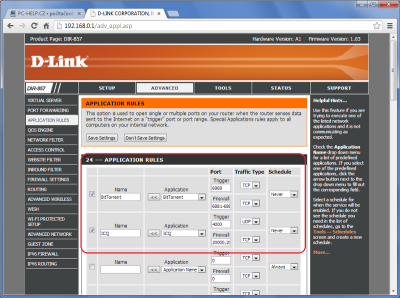

Například podporují zablokování konkrétních programů, služeb či protokolů. Lze tak tedy zablokovat plošně v celé síti využívání výměnných sítí P2P, kde sdílení filmů a seriálů je trestné, zatímco jejich stahování pro osobní a nekomerční potřebu z webů typu Ulož.to trestné není. Dětem pak lze zablokovat například hraní online her v době, kdy se mají učit a podobně.
