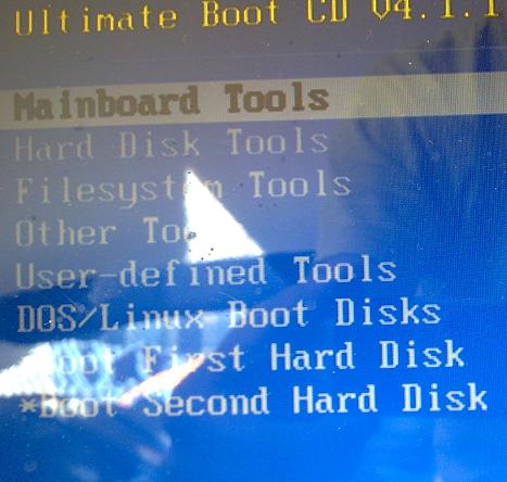

Re: Nenabíhá Vista, nepustí mě to na plochu...zřejmě vir.
mám a co dál? když tam to cd vložím a sppustím to jsem tam kde jsem byl. a když při restartu stisknu F12 nahodí mi to bootovací menu....toto...a pak nevím jak dál...
Však to rozklikej... tam najdeš někde antivir.. možná other tools, už si to nepamatuju.
Přesně tak, někde by tam měl být McAfee

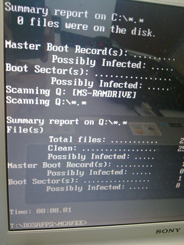

Koukám, že to nic nenašlo...?
Napadají mě 2 věci, buď bod obnovy z režimu MS-DOS a následné promazání onoho bodu a odstranění případné nákazy.
Nebo.. jak už sem psal výše.. takže zase při bootovaní F8, vybrat režim MS-DOS a napsat do příkazové řádky regedit a odentrovat. Jde to? Nebo je to taky bloklé?
jde jenom příkazový řádek v nouzovém režimu...
Jasně... a příkazový řádek slouží k příkazům.. takže zadáš-li do něj příkaz regedit, vyjede ti správce registru?
při napsání regedit mi bylo sděleno: Správce zakázal úpravy registru
jasan... jinak napsal si, že si v nouzovém režimu? Nebo si v MS-DOS režimu? .... ten zákaz regeditu má na svědomí ten Protector... ale je na to jednoduchá medicína... chvíli vyčkej...
