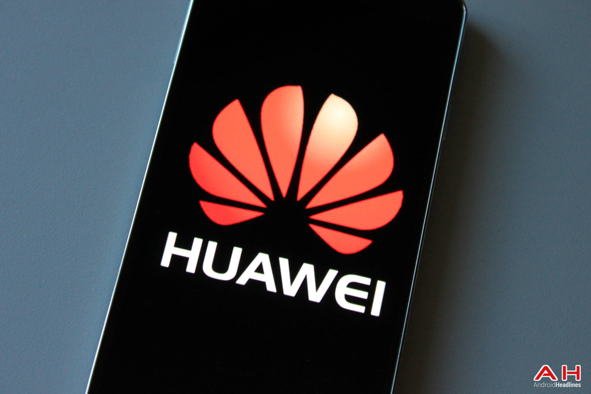

Mám docela problém :D po update se mě zasekne telefon pří načítaní neví někdo co s tím? diky

PO jakém update a na načítání čeho?

ukazuje to tohle... a bliká to do doby než se vybije telefon

To Toustík: A to jsi aktualizoval na kterou verzi a přes co?

Toustík píše:ukazuje to tohle... a bliká to do doby než se vybije telefon
Pokud nemáš odemčený BL, nic s ním už neuděláš. Tohle jsem měl přesně na P8 a mobil musel na reklamaci. Z reklamace přišel nový kus.
