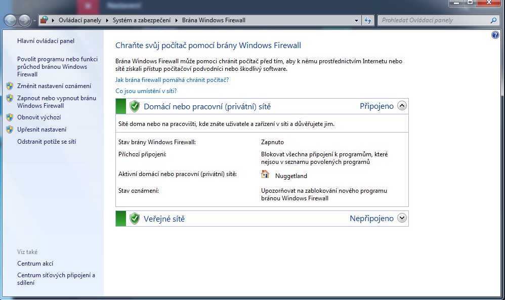

Takto to vypadá, když vyhledám ten firewall, snad to k něčemu bude.
Jinak jsem zkusila to s tím vypnutím štítů. Včera tak běžel notebook 4 hodiny bez problému a bez chyby (ale na noc jsme ho musela vypnout, tak envím, o kolik déle by běžel), dneska jsem to zkusila zase, ale tentokrát se ta chyba objevila po cca 2 hodinách. Když nad tím takhle přemýšlím, tak si vlastně nemůžu být ani jistá, jestli to opravdu funguje i přes ten kabel, prtoože přes ten jsem to měla taky připojené jen cca ty 4 hodiny...

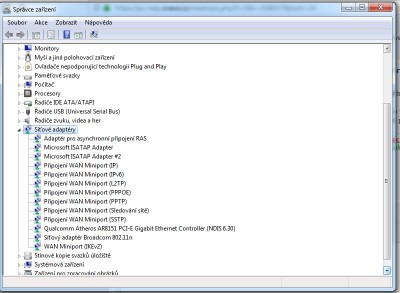

Než se pustíme do pokusů, poprosím ještě o screen ze správce zařízení rozkliknutý na síťových adaptérech.
Paichichi
Příspěvky: 21
Registrován: 13 čer 2019 21:12
Re: PC se svévolně odpojuje od WIFI - při opravě zamrzne
Příspěvek od Paichichi »
Tady to je. :) Jinak už jsou to ty aktualizované ovladače před Driver Booster, protože po přepnutí na ty staré mi ten internet nejel už ani pět minut. Případně můžu ještě ty změny vrátit.

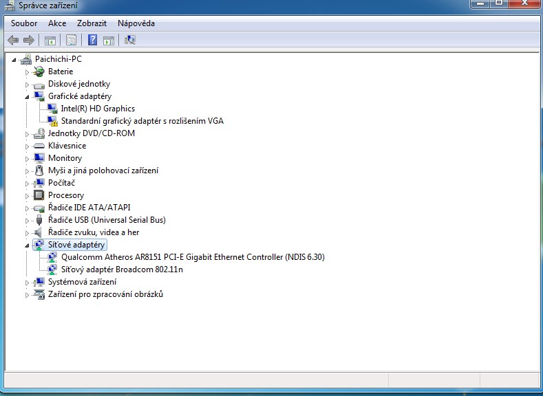

Visí tam trojúhelník u VGA. Zkus na to pravokliknout a dát aktualizovat ovladač. Je možné, že je třeba s něčím v kolizi (i když by být neměl, windows by si to měly ohlídat).
A zřejmě s nějakou aktualizací došlo ke změně, takže poprosím o tento výpis ještě jednou. Ale v menu nahoře vyber "Zobrazit" a v nabídce zaškrtni "Zobrazit skrytá zařízení". Síťových zařízení tam pak bude daleko víc.
Paichichi
Příspěvky: 21
Tady je ten screen.
Zkusila jsem ručně aktualizovat, ale řeklo mi to, že je to aktuální.
Takže zkusme:
Pravoklik na zařízení "Síťový adaptér Broadcom 802.11n", zvolit Odinstalovat. Zatrhnout zatržítko "Odstranit soubory ovladače". Potvrdit.
Restartovat počítač.
Windows by se neměly připojit k wifi síti (neměly by si samy nainstalovat ovladač). Pokud ano, postup opakuj.
Až se k wifi síti nepřipojí, připoj počítač kabelem. Přejdi do správce zařízení. Někde tam bude neznámé zařízení. Pravoklikni na něj a dej aktualizovat ovladač. A budeme doufat, že si windows najdou správný ovladač, který bude funkční.
