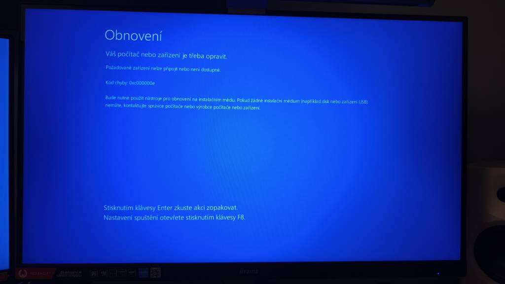

zeus píše:A proc na takhle novym zeleze nebootujes z UEFI? Tady vidis, kam to vede...
cože? a tohle je co prosím? však toto je to "novější" prostředí
zeus píše:Ale vcelku snadno to opravis s instalackou Win - uriznes 260MB z C: na SSD a tam vrznes bootmgr s BCD.
To musím nastudovat, jak se to dělá.
Ještě mě zajímá, co odpoví Petr.

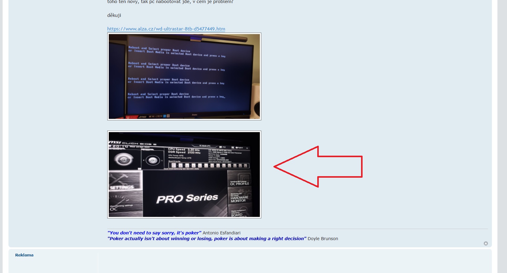

Re: PC při připojení HDD nejde nabootovat
To je UEFI BIOS. Neplest s bootovanim Windows pomoci UEFI.
Jelikoz nemas nikde UEFI bootovaci oddily, tak musis bootovat pres MBR a kdyz se podivas, aktivni je jiny disk,
nez ten kde mas Windows. Tedy nemuze byt pravda, ze instalace Windows probihala pouze s jednim diskem. Musel
tam byt pripojen ten disk E: ze screenshotu.
Uplne nejjednodussi je sehnat bootovaci flasku Acronisu nejake novejsi verze a pomoci ni udelat zalohu systemoveho disku
do souboru na jinem disku. Kdyz se pak obnovi zpet, automaticky se prevede disk z MBR na GPT a vytvori se i potrebne oddily.
