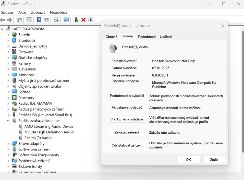

Nainstaloval jsem ovladač z toho odkazu a aktuální verzi to tam psalo ze 7.1.2025, což stejné datum ukazuje i windows. Opět, žádná změna. Já vás opravdu nechci s takovou hloupostí zatěžovat, přijde mi to až trapné, ale trápím se nad tím už pár dní sám a už nevím, co můžu ještě vyzkoušet.

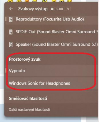

Výrazem suchý označují zvukaři zvuk bez dozvuku (prostoru, hallu). Neměl jsi před reinstalací W 11 zapnutý Prostorový zvuk v nastavení zvuku - klik na ikonu repro vpravo dole > klik vpravo od posuvného regulátoru hlasitosti > dál viz obrázek?

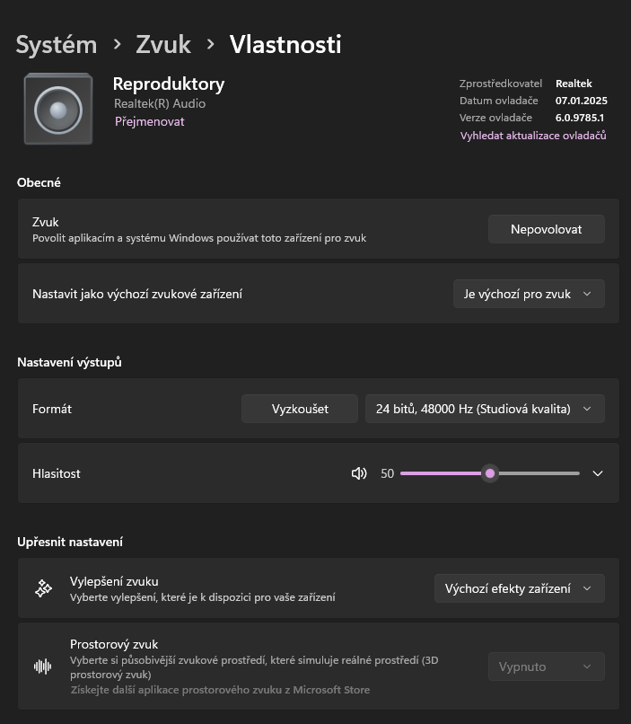

Proklikal jsem se nastavením podle tvých kroků a dostal jsem se cca k tomuto. Takto to vypadá u mě (viz screenshot). Bohužel mě nenapadlo si před reinstalací prohlédnout, jak jsem měl zrovna zvuk nastavený, protože jsem v něm v podstatě nikdy nic neměnil, takže až po reinstalaci mě zaskočila ta šílená kvalita. Nevím ani, zda je výraz ''suchý'' použitý správně, zvuk mi zkrátka přijde jako z velmi nekvalitních sluchátek například. Špatně se to popisuje, každý by to nejspíše popsal jinak. :-D
