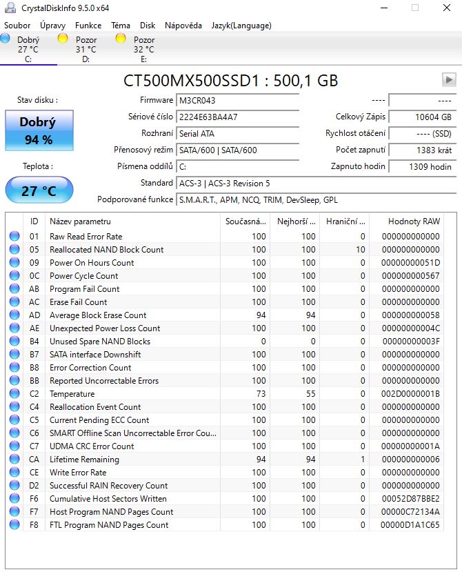

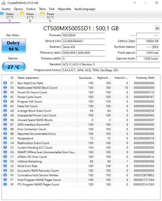

CDI háže tieto teploty: SSD 27°C / HDD pod ním 31°C / spodný HDD 32°C
Program ktorý som mal nainstalovaný a házel varovnú hlášku je Stellar Drive Monitor, limit na hodenie hlášky je nastavený na 40°C.

Program od Cruciálu ,by Ti zrejme ponúkol firmware M3CR047.

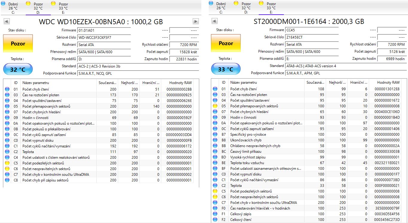

Tady sú screeny tých HDD, myslíš že sú špatné? Ja som na to hned koukal že sú tam nejaké špatné sektory, chcelo som zapnout kontrolu disku a defragmentaci ... jako disk s nejakými špatnými sektormi je v pohode alebo je to známka že sa pomály odporúča?

Chtelo by to provest dlouhy test obou disku programem od vyrobce.
V tomto stavu mohou byt nektera data necitelna.
Ty parametry oznacene zlute je potreba sledovat, jestli se cisllo nebude zvysovat a doporucuji pravidelne poustet
ten dlouhy test od vyrobce disku.
Mas tam 16.000 a 7.000 spusteni disku - to je strasne moc - jedno predstavuje opotrebeni jako 10 hodin provozu.

Dúfam,že ak sú tie disky v takom stave,máš nejakú zálohu dát z tých diskov.Ja by som ich už nepoužíval.

Prosím Ťa čo znamená to spuštění? Je to myslené jako zapnutie PC alebo každé prebudenie zo spánku? Jak som myslím psal tak tie disky sa moc nepoužívajú, sem tam na ne neco presuniem ale primárne všetko jede z SSD. Alebo je niečo iné čo by mohlo sposobovať časté spúšťanie?
Ten jeden disk bude myslím určite 10 rokov starý tak už asi má niečo za sebou.

RIKI22 ďakujem za tip, zatial mi ta aplikace blbne, firmware tam mám starší tak to ešte skúsim a možem upgradovať.

Je to pokazde, kdy se motor disku zastavi a znovu spousti. Ty disky se v podstate porad zastavuji a znovu roztaceji.
Je jen otazka casu, kdy odejde pohon disku a uz nezachranis zadna data.
To, ze disky nepouzivas ty, neznamena ze je nepouzivaji Windows nebo nejaky program bezici na pozadi.

Teraz sa možno blbé ptám ale myslel si to tak že akýkolvek disk može kedykolvek zlyhať alebo si myslel že tie moje disky už sú špatné a už sú náchylné na to že možu kedykolvek odísť?petr22 píše:Je jen otazka casu, kdy odejde pohon disku a uz nezachranis zadna data.
