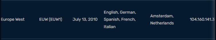

https://leagueoflegends.fandom.com/wiki/Servers
Jsou tam ip adresy, to bohatě stačí. Stačí hledat.
jinak pro česko je teda pokud hraješ na Europe Nordic & East - EUNE (EUN1)

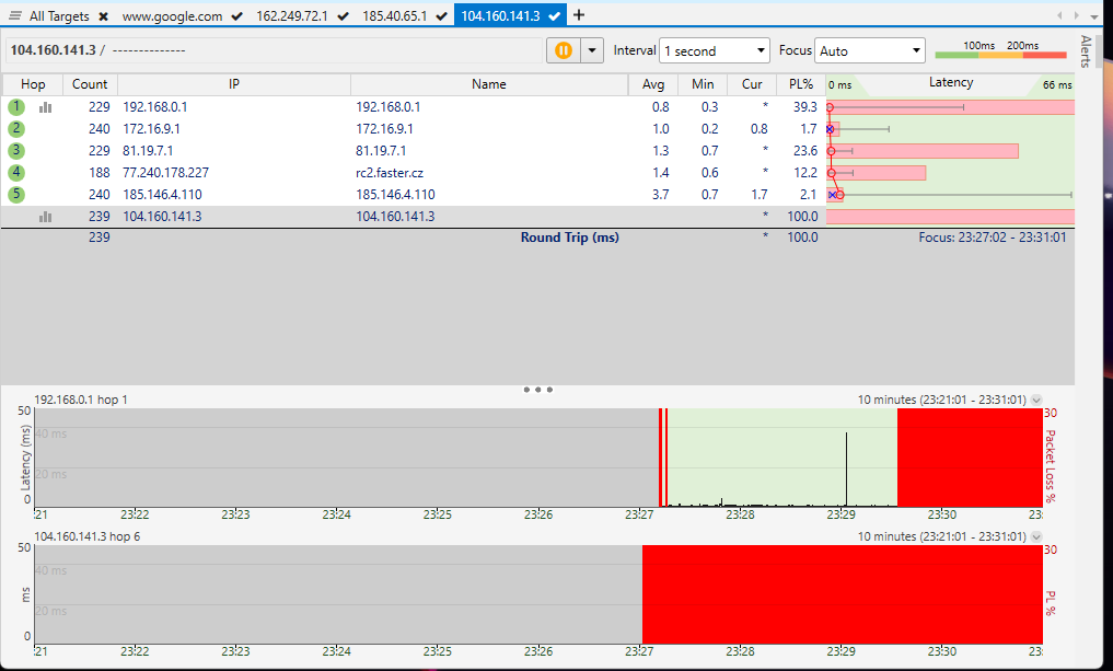

příteli, tohle jsem jsem viděl ale je to neofiko bych řekl, avšak zasílám tedy (hraji na westu) poslední řádek by měla být IP west serveru kde hraji
ale 100 %PL by bylo ze to vubec nenapojim ne?

Nemusí, server může být normálně online, pokud je server nastaven firewall na blokaci pingů (lze to). Nebo se zmenili adresy a nikde nejsou publikované. lepší je zkusit v jiné hře pokud možno. Nevim jestli jsi zkoušel nový router a kabel, ale minimálně by to stálo za zkoušku protože mít PL už na cestě k routeru není dobré. Pokud můžeš, tak zkus se připojít přímo internet do pc (bez routeru) i s jiným kabelem to zkus, pokud to bude lepší tak na vině nejspíš router.

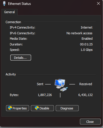

Re: Problém s internetem
Měl jsi pečlivě prostudovat návod. Tento obrázek z návodu: download/file.php?id=42829&mode=view ukazuje aktuální rychlost karty (1,0 Gb/s). Je to ten levý z těch tří složených.
A když je ti zatěžko něco udělat, pak si holt musíš poradit sám. A z tvé strany se právě nevyloučilo nic. Psal jsem to hned na začátku, že chyba je u tebe.

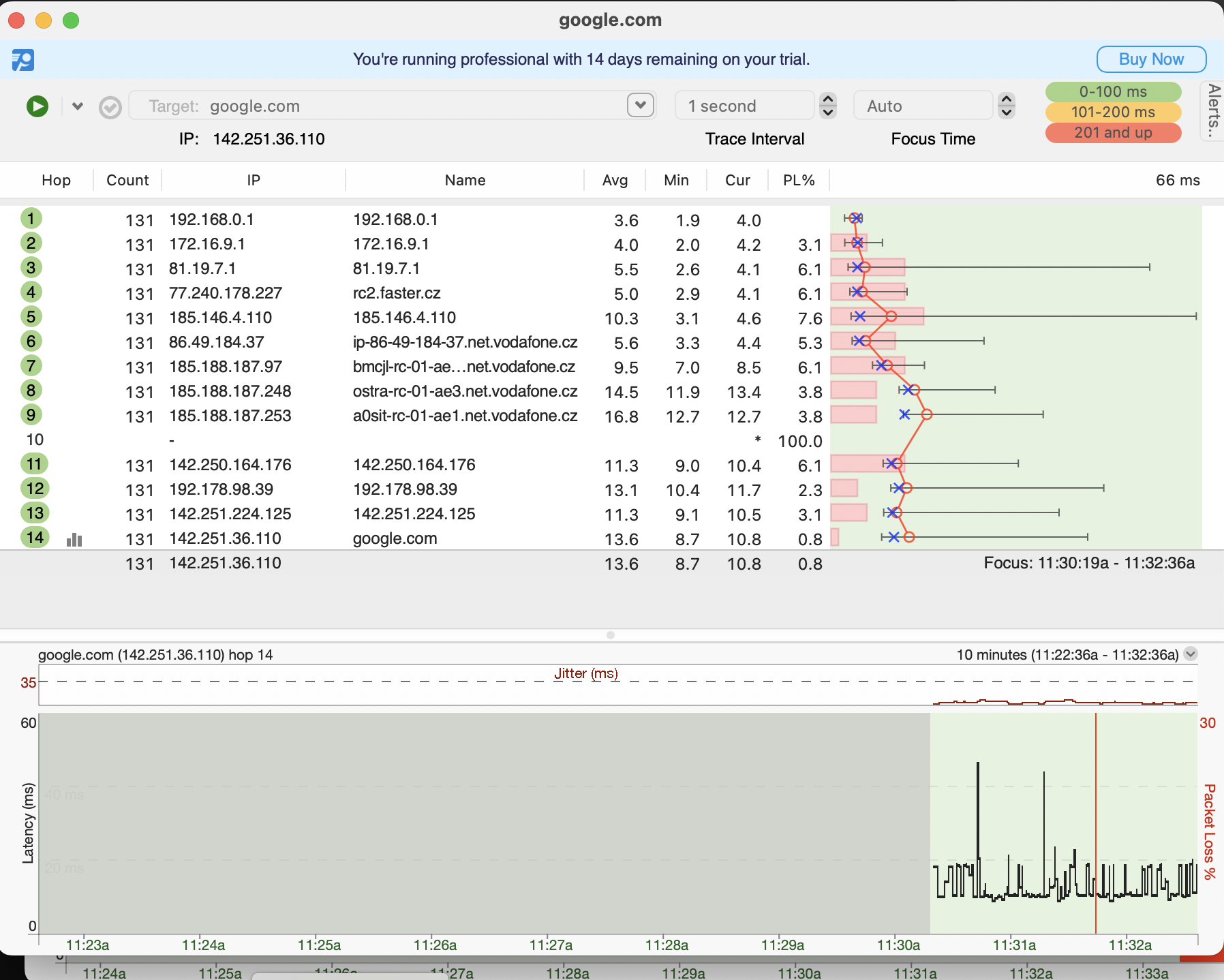

omlouvam se ale jako laik mi z dotazu neni uplně hned jasné CO hledat a přesně KDE .... zde zasílám
Dodatečně přidáno po 1 hodině 2 minutách 47 vteřinách:
Pokud nečemu pomůže tak jsem udělal test přes mac avšak wifi připojení
