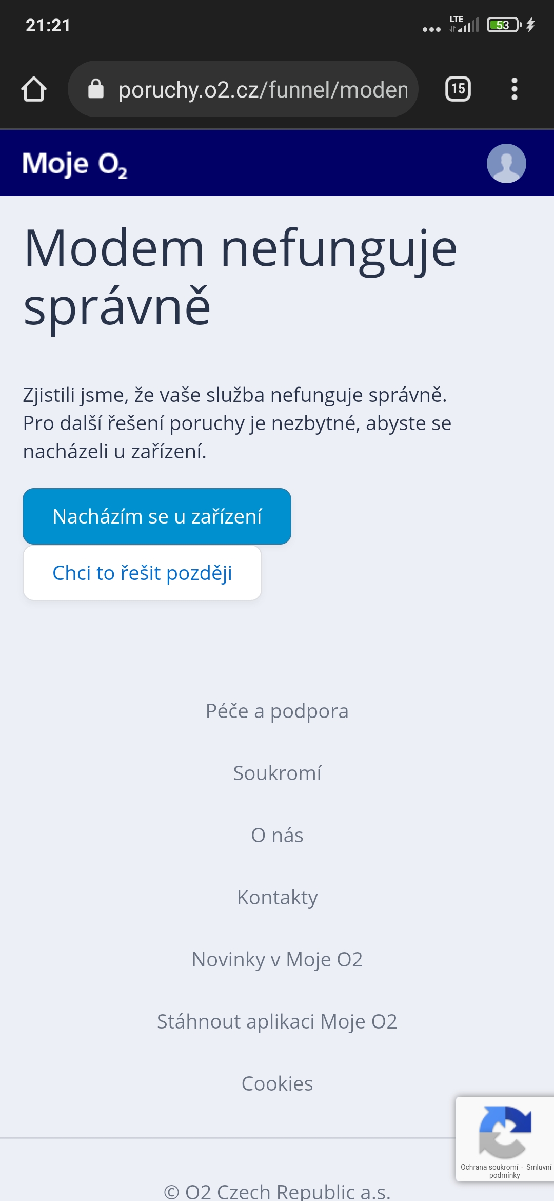

pcmaker píše:Ten technik měřil rychlost na výstupu ze zásuvky do terminátoru, nebo na výstupu z terminátoru?
abych pravdu řekl nevím přesně ale ukazoval mi na mobilu nějakou rychlost, neměl ho nijak propojenej.
Dodatečně přidáno po 16 minutách 44 vteřinách:
Toto na mě vyplivne online O2 diagnostika, je možné že by byla chyba na jejich straně? Svítily by LED terminátoru jednotlivých linek červeně pokud by byl problém ?

Zavolej zítra na O2 a řekni ať ti udělají diagnostiku a přehodí to na techniky a oni ti zavolají. Nebo si napiš na O2 Guru chat a popiš problém s přiloženou přílohou (screeny)

gymly - opticky to nastavení vypadá správně, ale jak psal petr, chce to screeny z počítače.
Re: Po bondingu nefunkční router
Tazatel nastavuje VDSL pripojeni, ale soucasne nema pristup k pocitaci, ktery to pripojeni pouziva.
Bez pristupu k pocitaci se ale dal nepohneme, ty screeny z mobilu maji tak male rozliseni, ze je tam videt
tak 1/5 nastaveni.
