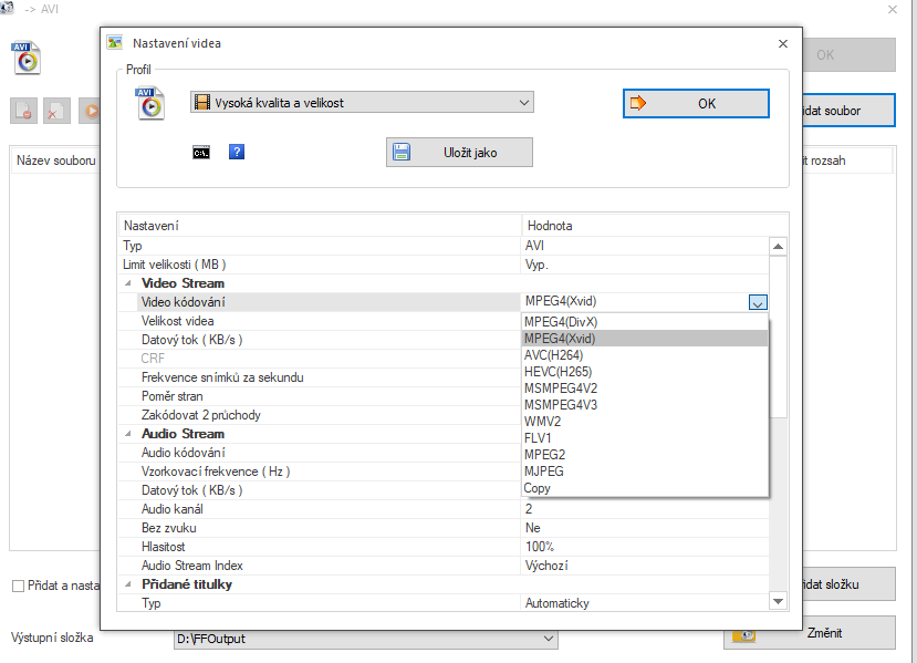

Abych pravdu řekl, celý den jsem to řešil klikal snad 1000 linků, hledal apod, tak jsem to přehledl, díky, ale mám dotaz..nevyznám se v tom, jestli že to dám do AVI, musím to dat do kodeku XVID, tak je u toho napsané MPEG4 (Xvid) tak nevím, jestli to tak můžu udělat, nebo ne..

Ty filmy mam v V_MPEG4/ISO/AVC , musim to vubec delat? Ale asi ano, protoze MPEG4 je jen u MKV podle manualu a ja to mam v avi.

Co bys řekl? Můžeš je na TV přehrát? Pokud ano, pak to předělávat nemusíš.

Nevím, jestli pojedou, to je ten problem, nemuzu to ani vyzkouset...v tabulce je, ze je vedle avi napsane xvid, mpeg4 je napsane u .mp4 nebo mkv, ja to mam v avi..

tak jasny no..ja jen potrebuju vedet, jestli kdyz je tam napsane vedle mkv H264 v manualu jako podporovane, jestli to plati i u AVI H264...

Logika rika, ze to plati tak, jak je to tam napsane.
A napsane je tam jen XVID.
