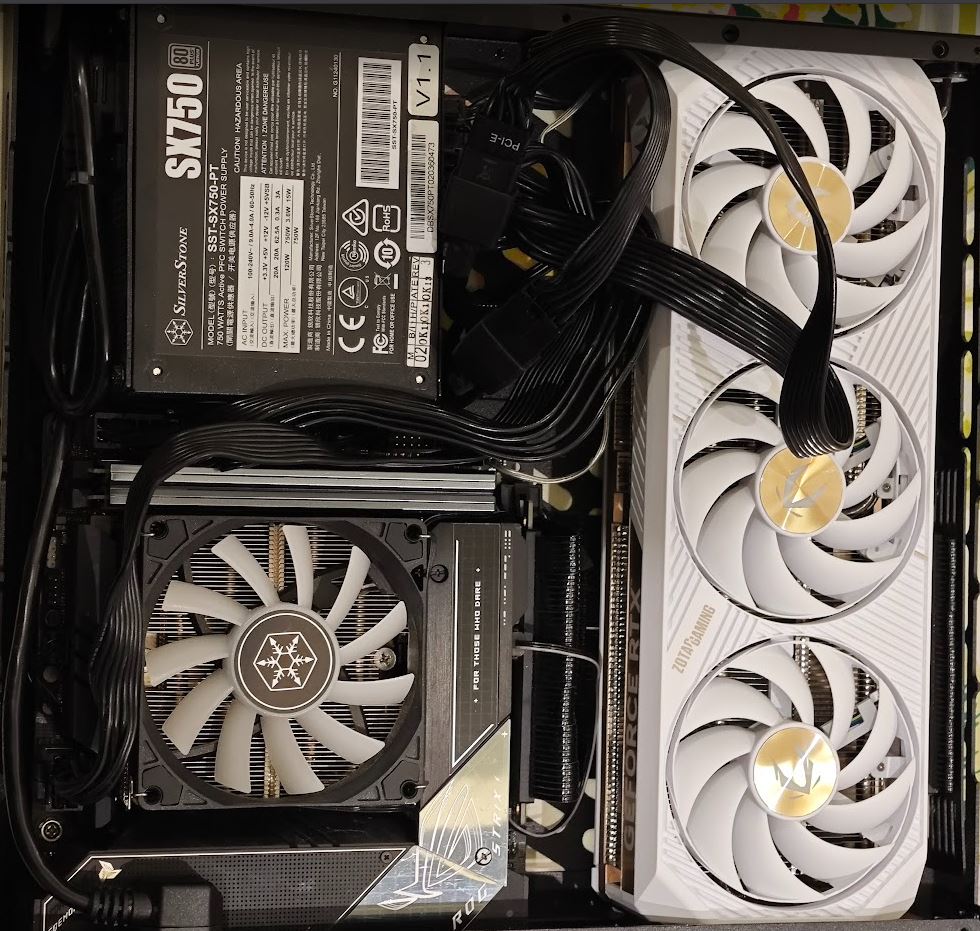

Počítač s takovým zapojením (jeden rozdvojený kabel) by měl fungovat, ale provozovat napájení grafiky po jednom kabelu bych nedoporučoval. Grafika žere 300W, nějakých 75W jde ze slotu PCIe a zbytek po tom kabelu. Buď je grafika vadná a nebo nemáš pořádně dotlačené konektory ve zdroji a na grafice.
p.s. doufám že máš originální kabeláž ke zdroji.

Tak co odpovědět na mé otázky, pane @avavavivmeda2016 píše:Ano, nedostatečné pro GK v zátěži. Ale probudit svou funkci by měla už při POST a testu RAM.
Máš CPU s integrovanou grafikou? Připojuješ monitor HDMI?

Podle me to bylo vymyslene pro karty co fungovaly na 8+6 (GTX 770) co jen mirne prekrocili limit jednoho 8 pinu. Oficalni Silverstone 12V-2x6 kabel potrebuje zapojit pomoci 2 8 pinovych konektoru na strane zdroje.meda2016 píše:Má jen jeden PCI-E 6+2 kabel a ten má mít tyto konektory 2x. Původně bylo vymyšlené pro dvě GK v PC.avavaviv píše:...Až po zapojení jsem si ale uvědomil že k zdroji aktuálně mám jen 1 kabel co se rozdvojuje (počítač jsem pořizoval z druhé ruky).....
To prostě má fungovat!
Zatimco cekam na kabel: na zakladni desce ASUS ROG STRIX Z690 I jsem objevil ze pri pokusech o spusteni sviti bila kontrolka coz podle navodu znamena problem s grafickou kartou. Vetraky na karte se toci, svetelka sviti, takze podle me je karta jen "chytra" a nenecha se oblbnout splitterem (a to ani tim oficialnim) na jedinem 8 pin pripojeni.
Pro kontext - Micro ITX sestavu jsem koupil v novem stavu z druhe ruky za velmi dobrou cenu od recenzenta skrine Custom_MOD SLM3 za asi 20 tisic: i5 14600kf s RTX 3060Ti, Uz pri koupi jsem planoval upgradovat grafiku a o to vetsi byla moje blbost ze jsem si nepohlidal abych dostal nezapojene kabely od zdroje. Ziju aktualne mimo Cesko a sestava se vejde do prirucniho kufru a byla presne co jsem chtel. Pocitac jsem si v minulosti postavil i nekolikrat upgradoval, ale ITX je pro me neco noveho, ale nemyslim si ze bych neco znicil.

Vyzkousel jsem 2 ruzne monitory, jak HDMI, tak DisplayPort. DisplayPort probudil monitor, ale to bylo vsechno. Ze je problem samotna grafika je v podstate jiste, ted se jen snazim urcit ze je to fakt tim ze chybi kabel a ne ze je karta vadna/ze jsem ji znicil.meda2016 píše:Tak co odpovědět na mé otázky, pane @avavavivmeda2016 píše:Ano, nedostatečné pro GK v zátěži. Ale probudit svou funkci by měla už při POST a testu RAM.

Takže CPU máš KF, tedy bez interní grafiky.
A teď: Na co se to na fotce dívám? Jsou to jen komponenty položené vedle sebe, nebo je to zapojený vnitřek skříně ITX?
EDIT: Typ skříně potřebuje propojku mezi PCI-E slotem a grafickou kartou. Ta je OK, pokud vrátíš grafiku předchozí?
