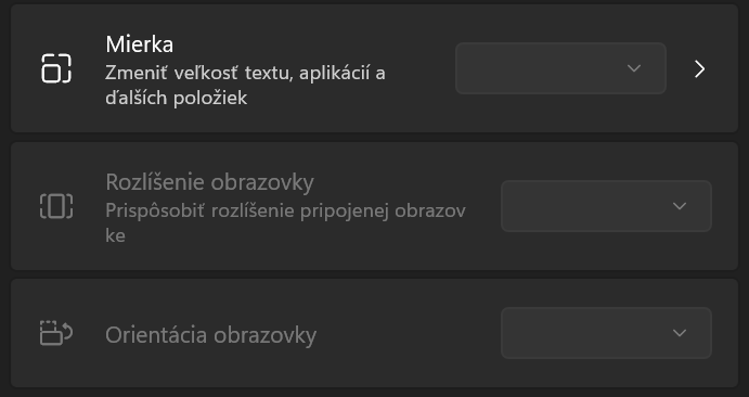

Ked idem do pc nastaveni obrazovky tak tam nemam pristupnu moznost nastavenia rozlisenia. Viz obrazok nizsie.
Moj monitor mozem normalne nastavit rozlisenia, a predchadzajuca tv tak isto.

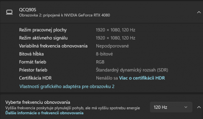

A ked idem do rozsireneho nastavenia tak tam mam nastavene rozlisenie 1920x1080. Viz obrazok.

Mam display port. V pc DP konektor a v tv hdmi konektor.

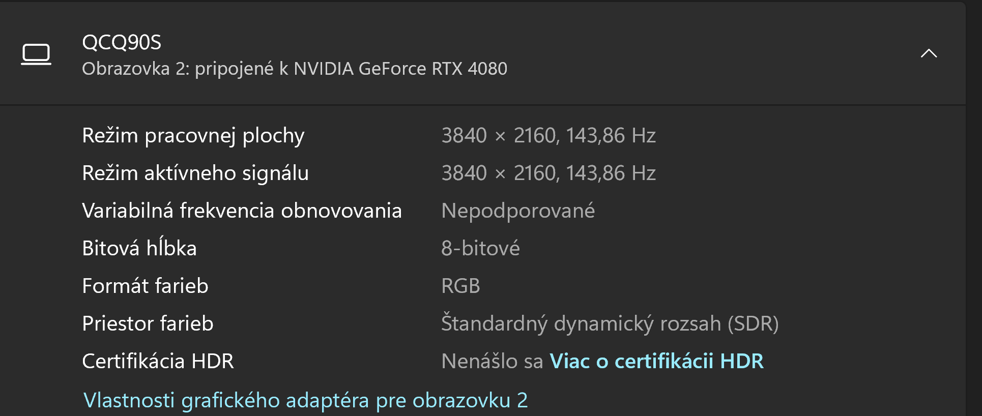

Ludia tak pomohli ste mi.
Tak vymenil som kabel DP-hdmi za hdmi-hdmi. A zrazu to zacalo fungovat.
Idem 4K a na 138,6 HZ.
