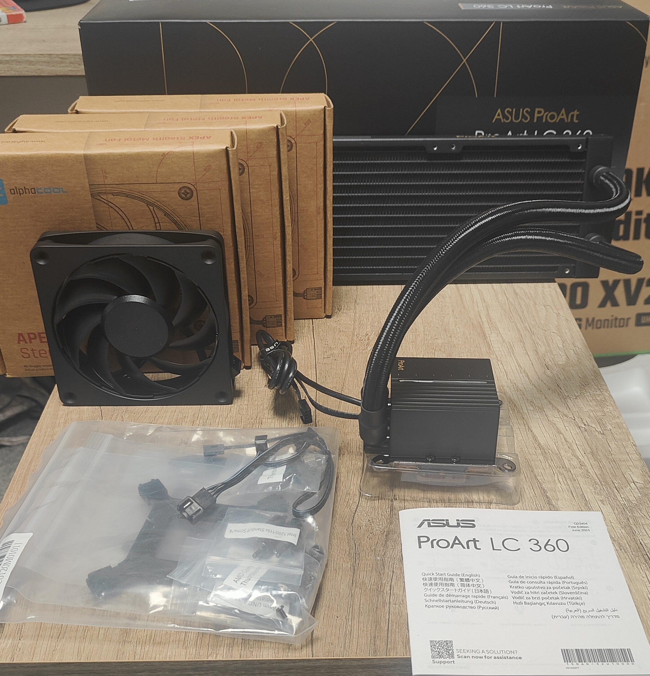

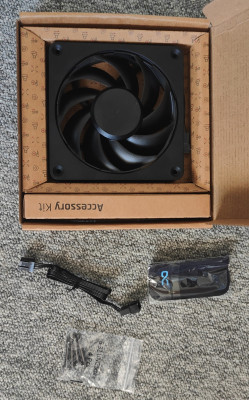

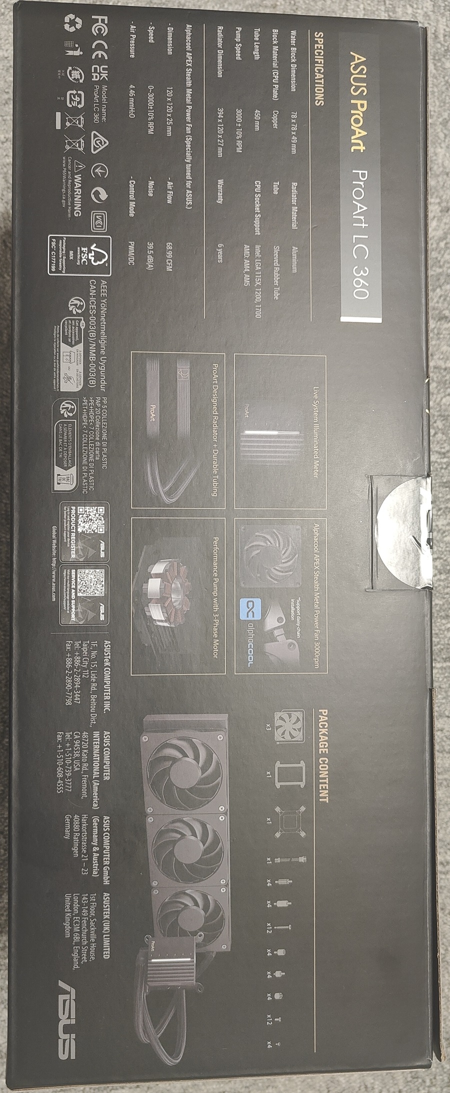

Obsah balení
- 360mm radiátor s předinstalovanými ventilátory
- Pump block s předaplikovanou teplovodivou pastou
- Montážní příslušenství pro socket AMD AM4/AM5 a Intel LGA 1700/1200/115x
- Detailní manuál
- Fan splitter (ovládání 3 ventilátorů na jednom konektoru)
- Prodlužovací kabel pro ventilátory
- Šroubky pro montáž ventilátoru k radiátoru

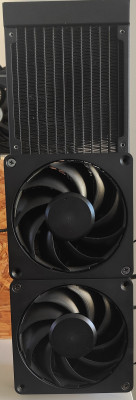

První, čeho si všimnete po vybalení, je precizní zpracování všech komponent. Radiátor je vyroben z vysoce kvalitního hliníku s černou povrchovou úpravou a nese diskrétní ProArt branding. Tloušťka radiátoru činí standardních 27 milimetrů.

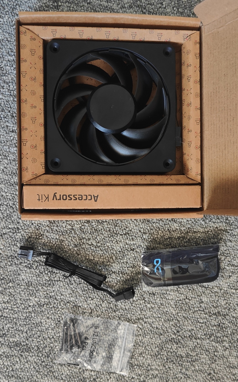

Ventilátory
Součástí chladiče jsou tři 120mm Alphacool Apex Stealth Power Metal ventilátory v matně černém provedení. Celý ventilátor je kovový a je vyroben tak aby měl co nejlepší možný statický tlak, průtok vzduchu a zároveň byl co nejtišší. Design ventilátorů kombinuje funkčnost s estetikou - lopatky jsou opět optimalizovány pro maximální průtok vzduchu při zachování nízké hlučnosti. Specifikace ventilátorů jsou následující:
- Rozměry: 120 x 120 x 25 mm
- Rychlost otáčení: 0-3000 RPM
- Průtok vzduchu: až 68.99 CFM
- Statický tlak: 4,46 mm H2O
- Hlučnost: max. 39.5 dBA
- Udávaná životnost: 100,000 hodin
- Ložisko: Hydrodynamické ložisko

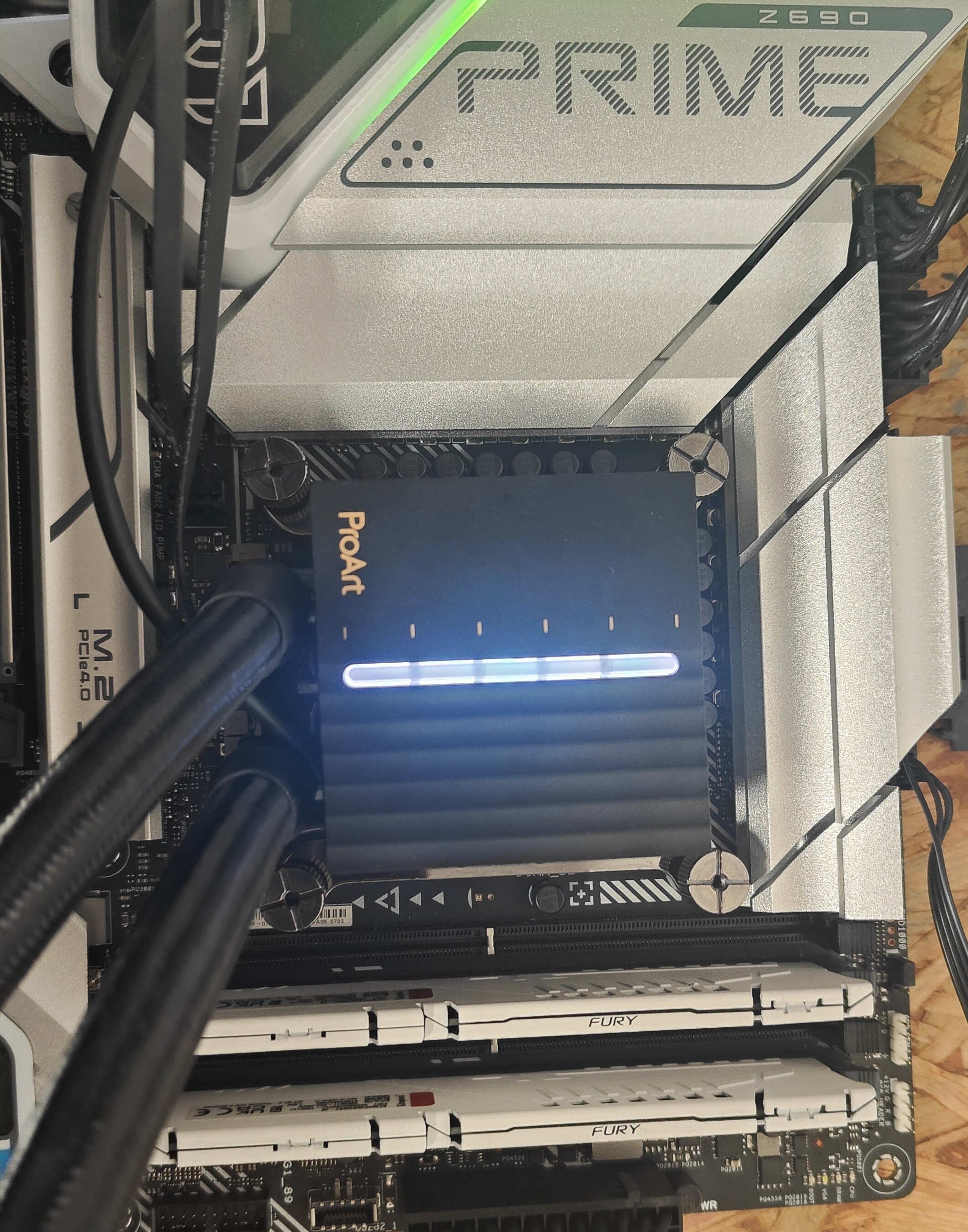

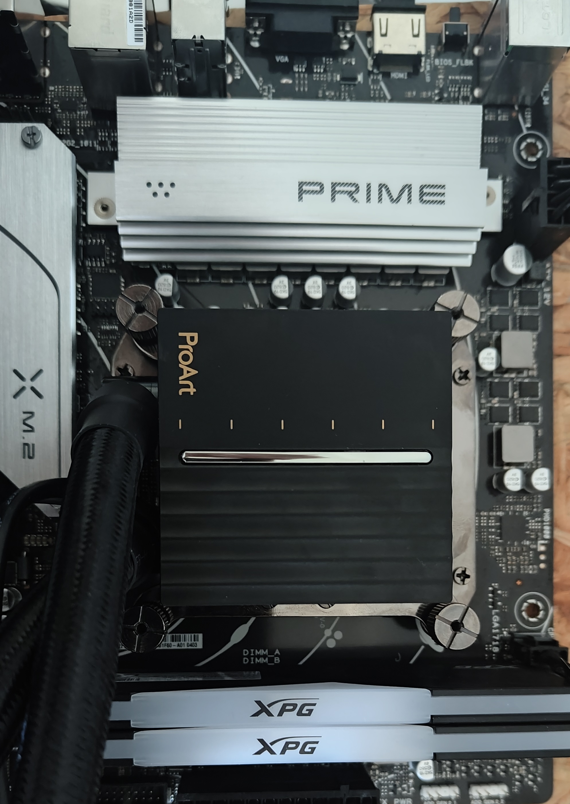

Vodní blok s pumpou
Vodní blok má měděnou základnu nad vodním blokem se nachází pumpa, která je propojená hadicemi do radiátoru, který je vyroben z hliníku. ASUS zde použil vlastní řešení s asynchronním motorem 7. generace, které slibuje vyšší účinnost a nižší hlučnost oproti konkurenci. Základní parametry vodního bloku s pumpou
3-fázový motor pumpy
Rozměry: 80 x 80 x 45 mm
Rychlost čerpadla: 3000 otáček za vteřinu ±10%
Kompatibilní s následujícími sockety
Intel:
- LGA 1700
- LGA 1200
- LGA 115x
AMD:
- AM4
- AM5
Na chladiči je předaplikovaná teplovodivá pasta která se zdá být poměrně kvalitní, ale uživatelé vyžadující nejvyšší možný přenos tepla ji vymění za jinou.
Bohužel spousta tvůrců využívá Threadrippery a Xeony, na to bohužel Asus v tomto případě nemyslel a je zde podpora pouze na mainstreamovou platformu.
Backplate pro Intel platformy je kovový a velmi robustní. Celý proces instalace je intuitivní ( v případě montáže na Intel platfoprmu) u AMD je to maličko složitější ale ani v jednom případě nevyžaduje montáž speciální nástroje kromě běžného křížového či plochého šroubováku.

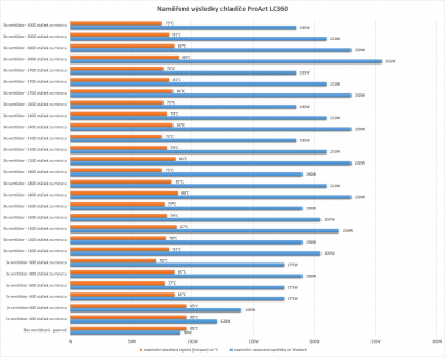

Nyní se ale pojďme podívat na tu praktickou část testování. Pro testování spotřeby jsem použil extrémně žravý procesor Intel Core i9 13900K (ES) a díky zapínání a vypínání počtu E jader jsem reguloval maximální možnou spotřebu procesoru.
(výsledky s různým počtem ventilátorů Alphacool a fixním nastavením otáček ventilátorů)

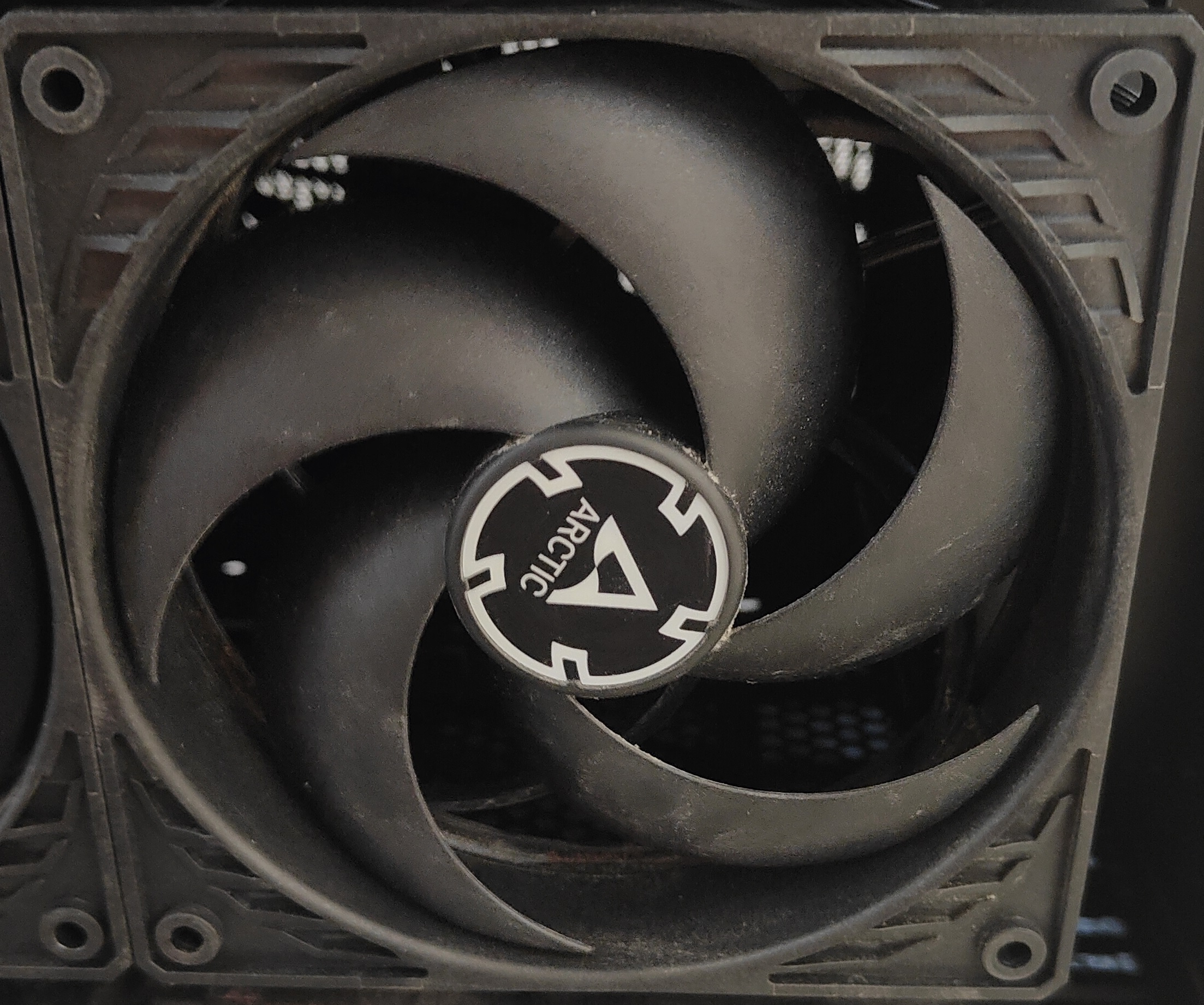

Druhý praktický test se věnoval ventilátorům Alphacool a to jak si obstojí proti levným (zároveň ve své třídě jedním z nejlepších) a oblíbeným ventilátorům Artic P12 PWM)
(Alphacool ventilátory byli o malinko lepší než ventilátory Arctic P12 PWM)
(Použité konkurenční ventilátory Arctic P12 PWM)

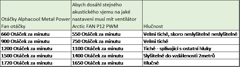

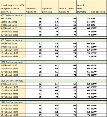

Ve třetím praktickém testu jsem se pokoušel nastavit ventilátory tak aby hlučnost ventilátorů na různé otáčky byla zhruba stejná a tyto hodnoty jsem zapsal do tabulky.
(vyšší otáčky jsou lepší)

ASUS ProArt LC 360 se jeví jako prémiové vodní chlazení určené pro náročné uživatele a profesionály. Klade důraz na kvalitu zpracování, použité materiály a tichý chod. Chybějící RGB podsvícení je záměrné a odpovídá zaměření ProArt série. Chladič si dobře poradil i s náročným procesorem Intel Core i9 13900K. Testy prokázaly mírnou převahu dodávaných ventilátorů Alphacool nad ventilátory Arctic P12 PWM a to jak v tichosti tak ve vyšším chladicím výkonu.
