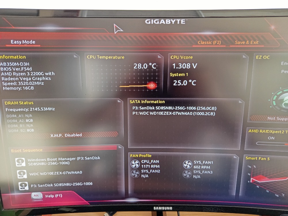

Na úvodním obrázku máš BIOS F53. Jestli je to aktuální stav, tak je starý. Vlož do MB starý CPU. V BIOSu pro jistotu vypni Secure Boot (Disabled). Stáhni a naflešuj poslední BIOS F54d, kde je i update seznamu podporovaných CPU. Vyklíruj CMOS, vlož CPU a mělo by to normálně najet, bez ohledu na stav fTPM.

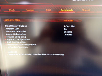

Tak se tak stalo a problém přetrvává.. hodil sem tam zpět starý procesor.. posílám pár fotek z Biosu.

1.Na tyhle BIOSy koukám celý den a mám dojem, že máš v obraze nějaké artefakty které tam nemají být (svislé čárky). Zkus pro jistotu udělat MEMTEST86+. Ideální by bylo vložit nějakou dedikovanou grafiku, protože na paměťový rozsah alokovaný integrovanou grafikou se Memtest nedostane. Ale i tak jej radši zkus.
2. Samotný CPU obsahuje mnoho zařízení a je možné, že ten nový CPU je natolik odlišný, že už starý OS nenabootuje. Tady by pomohlo snad jen obnovení systému, nebo čistá instalace OS. Ještě bys mohl zkusit vypnout SecureBoot a zapnout CSM jako poslední stéblo tonoucího se. Nic z toho by nemělo mít vliv funkčnost OS. Jestli se ti to podaří zprovoznit nezapomeň to v BIOSsu zase zapnout. Tzn. SecureBoot na Enable a Active, UEFI (ne CSM), fTPM na enable a hlavně XMP profil pro RAM, jestli nějaké profily podporují.

pcmaker píše:1.Na tyhle BIOSy koukám celý den a mám dojem, že máš v obraze nějaké artefakty které tam nemají být (svislé čárky). Zkus pro jistotu udělat MEMTEST86+. Ideální by bylo vložit nějakou dedikovanou grafiku, protože na paměťový rozsah alokovaný integrovanou grafikou se Memtest nedostane. Ale i tak jej radši zkus.
Mě příjde divné to že mě tam dát nejde přitom sem si psal s člověkem co do téhle stejné desky dával i ryzen G 5600. A já tam zaboha nedám G 4600... Každopádně děkuji za rady, systém tam mám čistou instalačku win11. Ostatní zkusím udělat.
